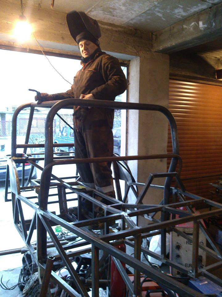

И дойде време за следващата машинка:))))
Ще поддържам темата с малко снимки от време на време:)))
Поздрав
Явор
Едно хубаво тръбно шаси като по книгата, един здрав диф от скорпио. Очаквайте МТ75, двигателят е под въпрос, може би зетек 2.0 от мондео, може би пък с турбо..... Нещо се затруднявам с намирането на полуоски от сиера или скорпио, но тези с болтовете, както и главини като за дискови спирачки, но времето е пред нас:))) Все пак ако някой има захвърлени в някой ъгъл с радост ще го стимулирам да ми ги даде:)))Ще поддържам темата с малко снимки от време на време:)))
Поздрав
Явор

Малко задни главини, носачи .. туй - онуй:))))

Колеги, Честита Нова Година на всички! Явно в тази тема пиша по веднъж в годината:))) То така или иначе прогрес по колата имаше в последните месеци, така че... ето го и него.
Миналото лято дойде време да се започне с инсталацията, което беше основното, което ме спираше и беше много трудно да се намери човек с опит и желание да я довърши. Това, което бях направил е да прекарам кабелите за светлините, захранващите на помпи, маси, да променя кабелите от мега-та според изпратената схема, както и всичко това да вкарам в бушонни табла. Отне ми доста време, но накрая стана горе -долу прилично. Моторната инсталация също беше готова от гледна точка на вързани датчици, дюзи, които бяха поприбрани и добре комплектовани.
Следваше изработката на горивен резервоар от алуминий, като идеята беше да е с максимално голям обем. Малко го предобрих, защото сега има доста малко място за маневриране около него, но стана 68л. Заедно с него, Наско (driftcrime fabrications) ми направи всмукателна тръба от неръждаема стомана, вместо старата, която беше черна. Междувременно направихме задните долни носачи раздвижени с унибали, да видим сега как ще се настройва:)))
След като и бензинът и въздухът бяха готови, можеше да започнем инсталацията. На мен се падна удоволствието да направя таблото, като минах през няколко варианта, но мисля, че стана доста добре.
След като подкарахме таблото и навързахме компа, реленцата, лостчето за мигачи и светлини, самите светлини и всичко друго по жиците, чест която се падна на Васко Копчев от ВАГ клуба, пробвахме да запалим... не се получи. Оставихме нещата така и колата замина на платформа към гаража на Мартин (2.9) Леко - полеко с много труд беше довършено всичко, за което нямах умения, желание и време да довърша, особено след като гаражът ми беше ограбен - всички инструменти - ръчни и електрически - заминаха.
Та благодарение на Марто вече нещата добиха много подреден вид - скобички, стойчици, маркученца, дреболийки около двигателя - всичко закрепено и на перфектното си място. Трябваше да преработим и клетката, за да влезе седалката, направи стойки за седалките, за коланите, смяна на лагери и главини, спирачки, калници.... доста работа, свършена безупречно. За съжаление преди да запалим колата и да се донаредят кабелите нищо повече не можеше да се направи.
Обратно в моя гараж дойде едно приятелче, което изяви желание да видим защо не иска да запали. Оказа се нещо елементарно - обърнат кабел на датчика на кол. вал, което обърква режимите на електрониката. Та сега имаме искра и бензин, трябва да се сложи един кондензатор, нови свещи и да припали. Надявам се другата седмица. Ако успеем да я запалим ще е чудесно. Остава ни подготовка за боя и пристъргване на джанти и самата боя.
Ето и малко снимки
На колегата, който питаше за теглата - обикновенно тези коли са 50-50 баланс, който може да се регулира с амортисьорите за перфектен баланс, когато има водач в колата. Амортисьорите са регулируеми по височина и твърдост и това не е трудно.
Ето и малко снимки
