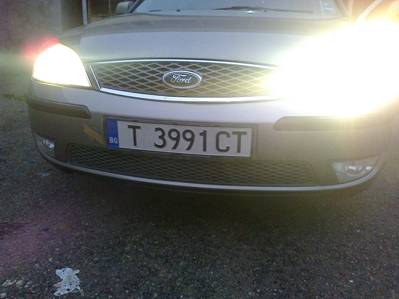

Мартинчо днес сложих новата броня и маска ,всичко си пасва без проблеми,но задължително бронята с маската,старата маска не може да се захване има друго захващане.

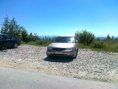

А това е преди фейса ;):
