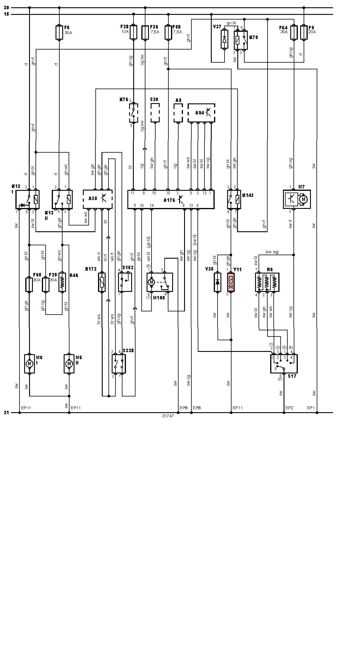

Ето прилагам ти диаграма с добро качество. Общо взето схемата е 2 релета (К12 I и II на схемата) управлявани от ECU-то на колата (A35 на схемата). Различни комбинации на активиране на релетата и резистор (R46) осигуравят различни скорости. Това което трябва да направиш е да подадеш директно на проблемната перка захранване и да видиш дали ще работи. Ориентирай се по цветовете на кабелите от схемата и подай захранване директно от акумулатора.

Като гледам схемата, първия мотор работи винаги на макс. а втория върти на две степени. При тебе явно първия мотор прави проблем и се е наложило да бъде изключен и е оставен само втория да работи на две степени (има и вариянт на 1.6 само с един вентилатор). По някаква причина ниската степен е спряла, или резистора е изгорял или предпазителя ( на схемата се вижда и предпазител F29 30А).

Схемата на инсталацията на охлаждащите вентилатори е ясна, Наско също я е разяснил, Първа перка ( лявата ) работи винаги на пълна мощност, а втората ( дясната ) при по-ниска температура е на понижена мощност , а после е на номинална, висока мощност.
При включен климатик също при по-ниска температура на антифриза са първа на макс и втора на понижена и после двете на макс.
По причина, че винаги работи на пълна мощност и обороти, на левият вентилатор ресурса е по-малък от десният. Доста такива вече смених комплекти втора употреба:
