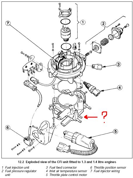

някой да знае къде се намира ТПС-а на моя мотор-1.4i-моноинжецион,CVN,93г.Ако има снимки,още по добре.

Намира се на моноижекциона заедно със стъпковото моторче. Като махнеш кутиятя на въздушния филтър заставайки пред колата от дясно на моноинжекцията са хванати. Мисля че съм качвал реални снимки, но не можах да ги намеря.
Разгледай долната тема за повече инфо.
http://www.clubford.org/forum/viewtopic ... 8d6249e7e3" onclick="window.open(this.href);return false;
На картинката са позиции 6 - ТПС и 5 - стъпково моторче.
