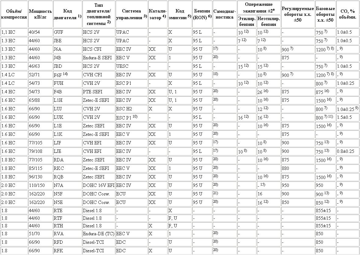

Съществуват два вида двигатели зетек, "Zetec" и "Zetec E". Двата вида мотори са идентични - 4 цилиндъра, 2 разпределителни вала, 16 клапана. Разликата при тях е в системата за отработени газове, съответно токсичността им. Реда на работа на цилиндрите е 1-3-4-2
Koдове:
Zetec
1.6 L1E; 1597куб.см 90 коня
1.8 RDA, RQB; 1796куб.см 105 коня
Zetec E
1.6 L1H, L1K; 1597куб.см 90 коня
1.8 RKC; 1796куб.см 105 коня
Данните са за Ескорт
П.П. Ако някой има данни и за Мондео, нека да допълни. Не съм сигурен за периода през които се слагат двата вида двигатели и тук ще помоля за помощ
Koдове:
Zetec
Zetec E
