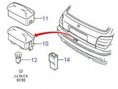

Как се сменя лампичката на задния номер на Фиеста 1,4i?
Здравейте пак
Имате ли идея как се сменя лампичката, дето осветява задния номер на Фиеста 1,4i, т.е. крушката. Изгоря, пък нещо не вдявам откъде се изважда, не ми се вярва да трябва да се сваля цялата броня. Идиотски ми е въпроса, съжалявам за което, ама по-добре да питам, отколкото да правя глупости

Коя година е това твоето 1,4?
Защото на моето 1,4 е различно от това което DigiPro ти е показал.
Обема на двигателя не определя модела.
Говориш за една крушка заради което мисля, че DigiPro ти е дал отговор.
На моята крушките са 2.
Уточни в профила си за коя Фиеста става дума за да не се питаме утре пак.
Само, че внимавай!
Има МК3 с дата на регистрация след 95.
МК3 се прави до 95
Забиеш ли дата 96 а фиестата ти е МК3 пак ще получваш грешна информация.

Благодаря, DigiPro
Много ти благодаря, DigiPro
Признателност за схемата, благодарение на нея не се наложи да свалям бронята
Точно така е, като се извади плафона се изтеглят буксите на двата кабела, по-лесно е така, а под плафона има едно такова като капаче, пак с отверката само от едната страна и се отваря. От другата му страна върху метални пластини е крушката. Останалото - лесно. Досега не ми се е налагало подобно нещо, но човек се учи докато е жив, казват старите хора
Не знам как стои въпроса с фаровете, дано скоро не се наложи, но все някога и това ще се случи, тогава пак ще питам, да не тръгвам направо да бутам.
Та, на който друг му се наложи да сменя осветление на задния номер - крушката е 10W, Type 16. Продават ги навсякъде по бензиностанциите (предполагам). Аз взех комплект от 2 крушки на OSRAM от Еко петролиум против 1,79 лв.
