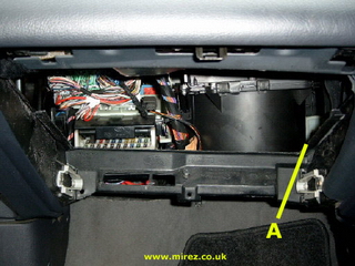

имам Ford Modeo 97g и имам следния проблем вентилатора на парното почва да харка от време на време и като мина през някоя дупка спира вазможно ли е перката да опира някаде

по вероятно е от лагеруването на вентилаторната перка да е!Несъм запознат с устройството ама ако можеш да го напръскаш с някой контактен спрей с дълга сламка може и да си решиш проблема за известен период от време!

Вентилаторът се намира долу под централният панел.Можеш да го достигнеш много лесно от страната на пътника.Разкачваш копченцата на облицовката под жабката/можеш и нея да махнеш мн.лесно/ и гледаш в ляво,там където се намира и реостатният блок за скоростите на вентилатора/този,който мн.често нагаря,има писано във форума/.Можеш да го смъкнеш,почистиш и гресираш с тънка смазка.
