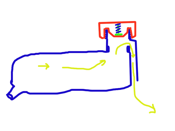

Момци, за кво тогава е клапана на тая капачка? в момента имаме 3 капачки, една оригинална чисто нова, една не оригинална нова, и неговата си стара. Ако е така както казате то тогава тая система не работи под налягане и капачката и може да е просто тапа, как в една отворена система ще се вдигне налягане, никък. Понеже нямам възможност да снимам казанчето съм нарисувал скица негово. Казанчето е оригинално не е сменяно, отвора от които изхвърля водата е оригинален не е дупчен от някои си. На рисунката по долу точно съм нарисувал как седят нещата, в този случаи за мен тези 3 капачки не са за таз кола, за да работи правилно трябва капачка която да стига до тази одебелената в синио част на гърловината която се намира под отвора. Тогава налягането като преодолее клапана ще излезе през отвора, било то въздух или ако надуе нещо антифриз. В момента налягане в системата няма поради простата причина че всичко нарисувано с жълти стрели си излиза от отвора без никъв проблем. Много ще съм благодарен ао некои колега с мондео свали капачката си и надуе с уста в казанчето да каже прави ли налягане или направо си издухва през отвора.

HACKO написа: Капачката има клапан, който уплътнява точно в периферията, която виждаш в гърловината, над която е тръбичката.
Сега се зачитам много внимателно точно в тези думи , точно такава очаквам и аз да е истинската работеща правилно капачка, но от 3 те които имаме ни една няма такъв дълбок клапан които да стига до периферията и да оплътнява там. Аз си я представям като капачка тип като на ладите едно време, с пружина и изенсен на долу клапан, на моята Хонда е същата, оплътнява под отвора, и така регулира налягането.

Както си нарисувал капачката, са ти сложили капачка от Ескорт, преди малко я гледах, такава е но няма тръбичка, ако отвори ще изтича покрай капачката. На стария Ескорт имаше тръбичка и капачката беше като на Жигула.

така е наско или ще търсим тръбичка или ша запушим окончателно дупката че сега е само времена :)
