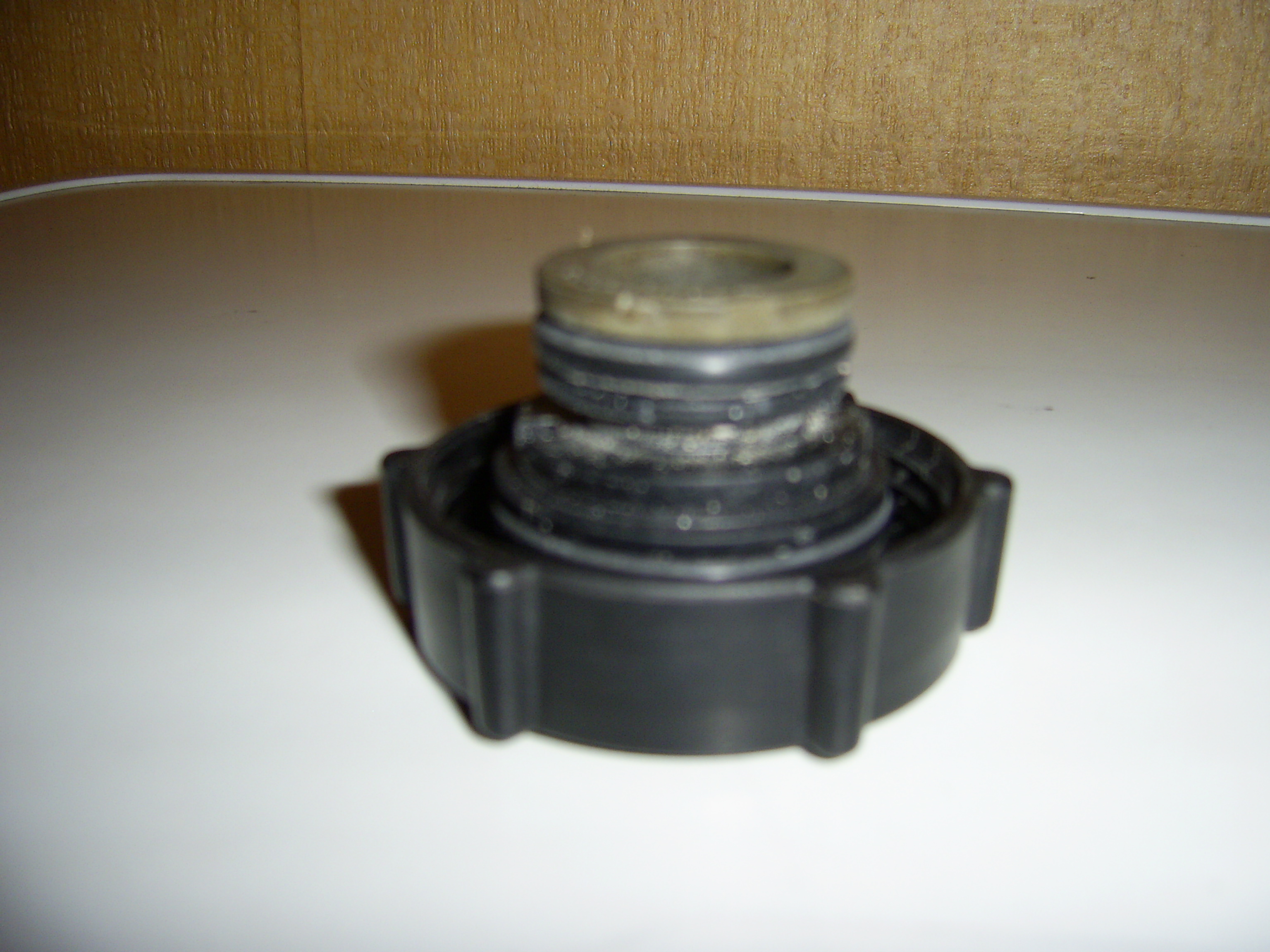

http://alfa.kachi-snimka.info/images/opt1314045974t.JPG" onclick="window.open(this.href);return false;" onclick="window.open(this.href);return false;" onclick="window.open(this.href);return false;" onclick="window.open(this.href);return false;" onclick="window.open(this.href);return false;" onclick="window.open(this.href);return false;"
Това е съвършенно нова капачка, вижда се гуменото уплътнение което опира в гърловината на казанчето и затваря-изолира отвора за изтичането на антифриза. Когато вдигне налягане антифриза минава през средата на капачката и изтича между гуменото уплътнение и по горния край,- има квадратен отвор около 3 х 3 мм.
[img][IMG]http://alfa.kachi-snimka.info/thumbs/rgh1314046843n.JPG[/img][/img]
Вижда се на горната снимка,-отвора.
http://yalta.snimka.bg/automobiles/kapa ... s-d.615647" onclick="window.open(this.href);return false;

Сърдечни благодарности колега, с тази капачка вече съм съгласен че всичко ще е на ред _friends_ Ако не намерим такава ще си остане както сега, с запушен преливник и с регулиране на налягането от самата капачка, която като отвори клапана има 3 среза на резбата и така позволява от там да излиза налягането, както на масовите коли с казанчета. Още веднъж срдечно благодаря за снимките колега, еии друго си е сега,няма да търсим под вола теле :)

Както си нарисувал капачката, са ти сложили капачка от Ескорт, преди малко я гледах, такава е но няма тръбичка, ако отвори ще изтича покрай капачката. На стария Ескорт имаше тръбичка и капачката беше като на Жигула.
