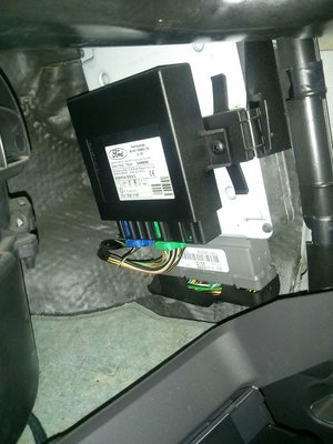

Re: КЛЮЧОВЕ и КЛЮЧАЛКИ (система за сигурност) - Форд Фокус
Някой знае ли дали този модул има аларма както пише?
Колата е Фокус комби 2001 джия с конфорт модул.
kalinveliki
- Мнения: 70
- Регистриран: 26 юни 2009, 14:27
- Модел на автомобила: Saxo 1,5D, Ford Escort 1,8D - за части, Ford Focus 1,8 TDDI
- Местоположение: Плевен
Всъщност модела е
contr asy-r/contr lock & alarm sys mn
CL RF
при мен явно има само централно с дистанционно, като може да има и други означения които значат:
CL (Central Lock)
DL (Dual Lock)
RF (sterowanie radiem)
RC - (sterowanie podczerwienią) - pilot na podczerwień
AS - Alarm System
IS (Internal Scaning) - wewnętrzne czujniki ruchu w słupkach
CL RF
CL (Central Lock)
DL (Dual Lock)
AS - Alarm System
