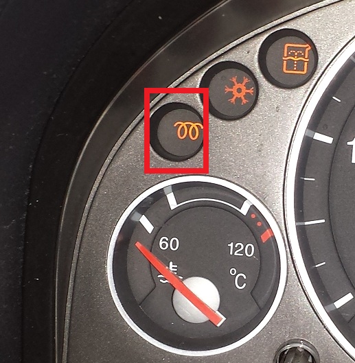

На таблото започна да ми свети един символ, който след малко ровене в интернет, май се оказаха свещи. (прикачвам link: https://www.dropbox.com/s/sr9lpk9lkmfic7c/ahad.jpg?dl=0 )
Това ми направи впечатление, че го прави когато колата не е много загряла. Но онзи ден както си карам със 80 по цариградско, пак започна да мига и колата се изгаси - летяща, без спирачки, без хидравлика (живо камикадзе) - едва спрях, а беше вдигнала 90 градуса...
