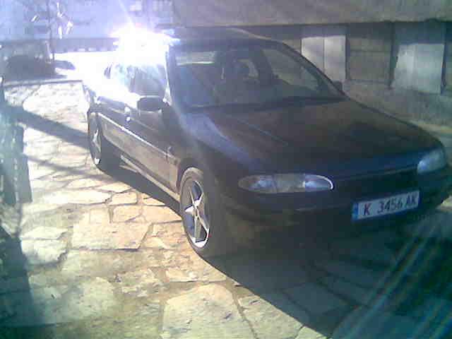

интересува ме как мога да избегна триенето на гумите ми в задните калници при натоварена кола карам с 225/45/р17 9й
карам мондео мк1 седан

смени си пружините със по твърди :wink:

наи просто е със тампони на пружините аз карам две години стях товаса тампони за пружините на жигула и стуват между 1-2 лева слагатсе на задните пружини по три броя на една прожина е ще вози по твърдо но решава продблема

Сложи си нормални(за модела) гуми и няма а задаваш този въпрос.

мисля,че по твърди прожини ще свършат няква работа но при по голямо натоварване пак ще упира

И аз карам ескорта с 17"235х45 и отзаде съм с такива тампони дето се слагат на витките на пружината. Но пак ако кача двама отзад/много рядко/ не се правя на състезател и много полека на дупки или в завои. Според мен каквито и пружини или гумени тампони да се сложат, винаги при достатъчно усилие ще подпре калника. Решението е да се сложи някаква подложка от метал или пластмаса и от определено положение да не потъва повече. За да не се вирни калата пък много, трябва по-къса пружина/съответно по-твърда/. В момента работя по въпроса само че на предницата, щото дето я засилвам из завоите вече подкалниците се изядоха.
