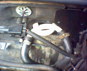

Ето какво сътворихме, самият мотор и двигателя ми в общ вид (някой ми иска снимка)
Барано е обаче. Май е било затворило и са го отворили, в смиъл трошили-лепили за да има парно но пък не може да спира.
Оплетката я направихме за да не съхне радятора в купето и да ръждясва и в същото време да има къде да захванем маркучите да не се мятат.
Баси малкияаааа
Готово !!!
Вече няма парно има клима

ЕЛЕКТРО-МАГНИТЕН КЛАПАН НА ФИЕСТА'96
PACI ТВОЯТ Е АБСОЛЮТНО СЪ6ТИЯТ КАТО МОЯ,НО ОТ СНИМКИТЕ ТИ ВИЖДАМ 4Е И ТИ СИ ЗАМЕНИЛ ПЛАСТМАСОВИТЕ 6ТУЦЕРИ С МЕТАЛНИ,ПРИ МЕН ТЕСЕ БЯХА РАЗПАДНАЛИ И ДРЕБНИТЕ ПАР4ЕНЦА ОТ РАЗПАДАНЕТО БАХА ЗАПУ6ИЛИ КЛАПАНА ,АЗ ГО РАЗГЛОБИХ С ЕВРЕЙСКА ЗВЕЗДА СА БОЛ4ЕТАТА И ГО ИЗМИХ СЪС СПИРТ МНОГОКРАТНО МНОГО ПЛАСТМАСОВИ СТРУЖКИ ПАДНАХА... А НОВИТЕ 6ТУЦЕРИ ГИ ЗАЛЕПИХ С ПОКСИ-ПОЛА ,ГРАМ ВОДА НЕТЕ4Е СЕГА И ПАРНОТО РАБОТИ И ДУХА СТУДЕНО КОГАТО ЕНА СИНЬО,СЕГ НЕМИ РАБОТИ НАГРЕВАТЕЛЯ НА ЗАДНОТО СТЪКЛО ДАЙ СЪВЕТ
