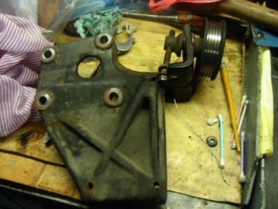

Това е въпросната ролка заедно със стойката на компресора. Пробвай с търсачката май имаше моя тема с описание по въпроса.
Успех :) !
