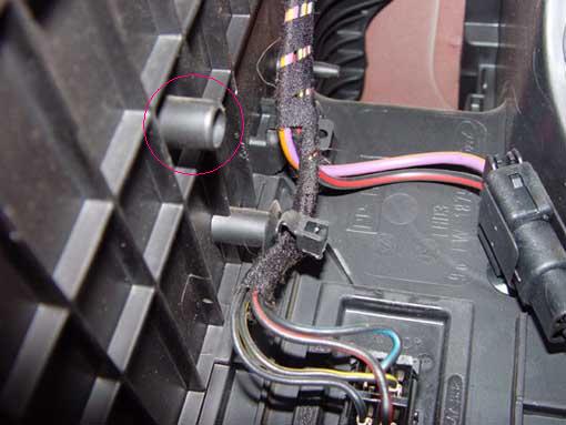

И аз кат Наско не мога да се сгъна, та затуй снимах и обарвах, но маркуч няма...Не отговарям на профила, ама за всеки случай, ето го фотото Май нещо като щуцер се вижда. При духане към джама, отдолу не духа отникъде. При дълга работа на климатика, в краката на пасажера става локва, ама аз съм се извисил над тез дреболии :)

Доло на снимката съм го оградил. Това мисля, че е питанката.
Пак ще погледна следобяд да не ви подвеждам по снимката.

Не духа, ама грам през тоя(оградения с червено) отвор. Не е запушен.
Духа в краката през ей тоя:

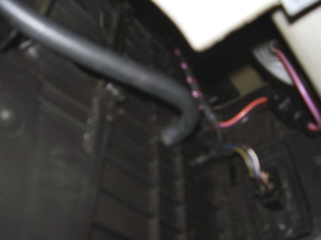

Мнение от paci » 24 сеп 2007, 22:20
Извинявам се за ужасното качество на снимката :oops:
На място на дисплея се виждаше, че всичко е наред.
Ще се опитаме да направим по-добра снимка.
Опитал съм се и да я барна но монитора ми е ужасен.
Не ми се дават пари за монитор.
Предпочитам да ги дам по Фиестата :) Ще го сменим и него някой ден.
