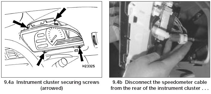

Мнение от DigiPro » 04 апр 2006, 00:08
Смъкването е лесно. Развиват се двата винта отдолу на рамката около километражите. Издърпва се внимателно. После има още 4 винта на конзолата със самите километражи. И тя се дърпа леко напред колкото да можеш да бръкнеш с ръка и да откачиш жилото на километража. То се откача с натискане настрани и издърпване назад.
малко снимки дано ти помогнат
