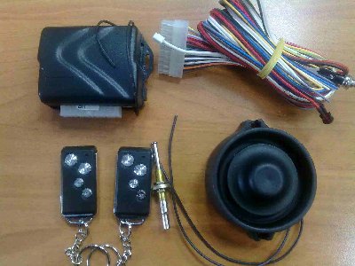

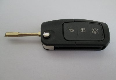

Здравейте колеги, имате ли представа кой може да ми прехвърли дистанционното за алармата в оригинален сгъваем ключ на форд, заготовката е значително по-голяма от дистанционното на алармата, прилагам и снимка за да добиете представа за идеята ми.
това мисля да си купя
това е алрамата ми в момента

Ако става дума, да се прехвърли честотата към това дистанционно, всеки алармаджия ще ти свърши работа за 20-ина лв. Правил съм тази операция.

Колега, от къде мислиш да взимаш сгъваемия ключ? И аз като теб съм с отделно дистанционно за алармата и се чудех има ли начин да се направи сгъваем ключ и аларма в едно. Единият вариант е да се извадят карантиите на дистанционното и да се напъхат в корубата на сгъваемия ключ, но е трудно да се напаснат бутоните. Алтернативата, както каза pepy1, е да имаш сгъваем ключ с транспондер, който да се обучи на съществуващата аларма.
Най-скъпият вариант би бил да си купиш готова аларма с такъв сгъваем ключ, но пък те в повечето случаи са с "плоска" заготовка, та пак ще трябва преправяне.

http://olx.bg/sgvaem-klyuch-za-ford-s-3 ... -i63425496
Ето го човека, от София е търси на ключа 20 кинта. Мисля, че е добра цена и май ще го взема пък да става каквото ще, първо ще пробвам с прехвърлянето и чак това ще прибягвам до ключар да нареже заготовката. Ако някой познава алармаджия правещ такива напасвания да го сподели тук, може да се възползвам! :D

от valentyno
Да споделя, че това което си мислех, че ще се получи впрочем не стана. В моя случай, като разглобих дистанционното ми на действащата аларма се оказа, че е платката е доста по-голяма от мястото, което осигурява новата заготовка, а нейният основен недостатък, е че е пригодена за кръгла плоска батерия. Но няма значение, важното за мен, е че този вариянт отпада и евентуално ще търся друг. :D
