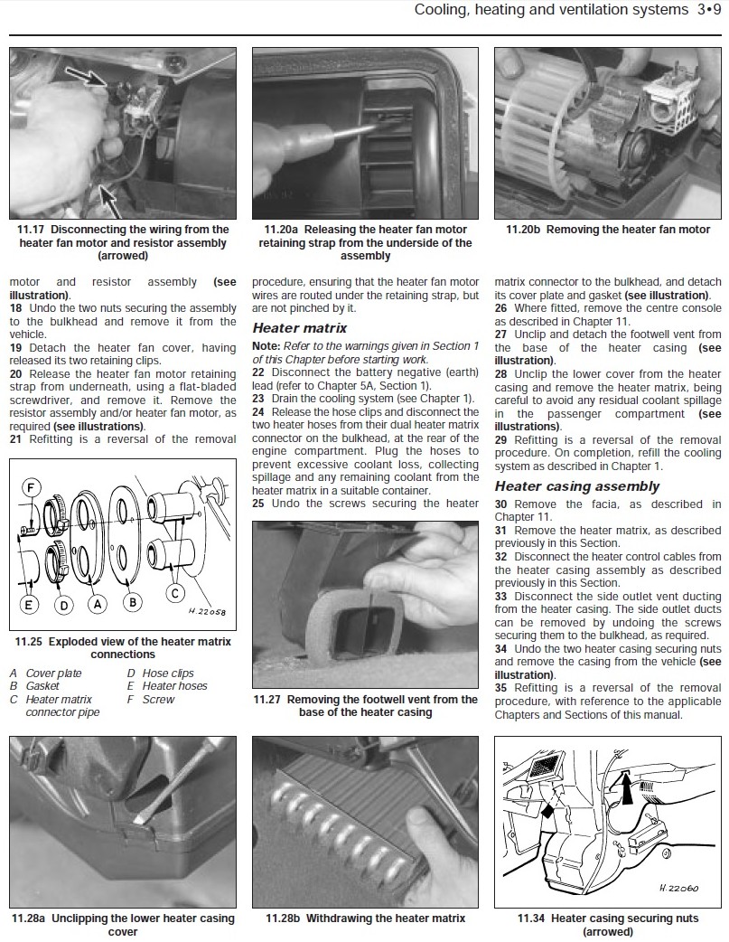

Мнение от DigiPro » 03 мар 2015, 10:30
Ето извадка от Haynes manual:
