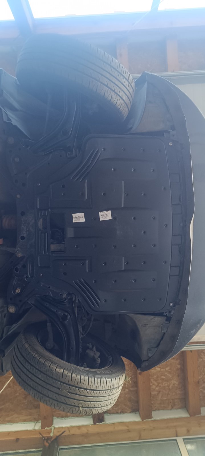

Значи върнах металната и взех пластмасова, като от интернет сайтове ми излезе този вариант PRASCO FD3441900 или с Code OEM: 1794581 по който от автобим ми предложиха вариант за 120лв от гъвкава пластмаса и стана идеално. Слагам и тука снимки

Моята "пластмасова" я взех точно от "Автобим" в ж.к. "Дървеница". Дано имаш късмет.
