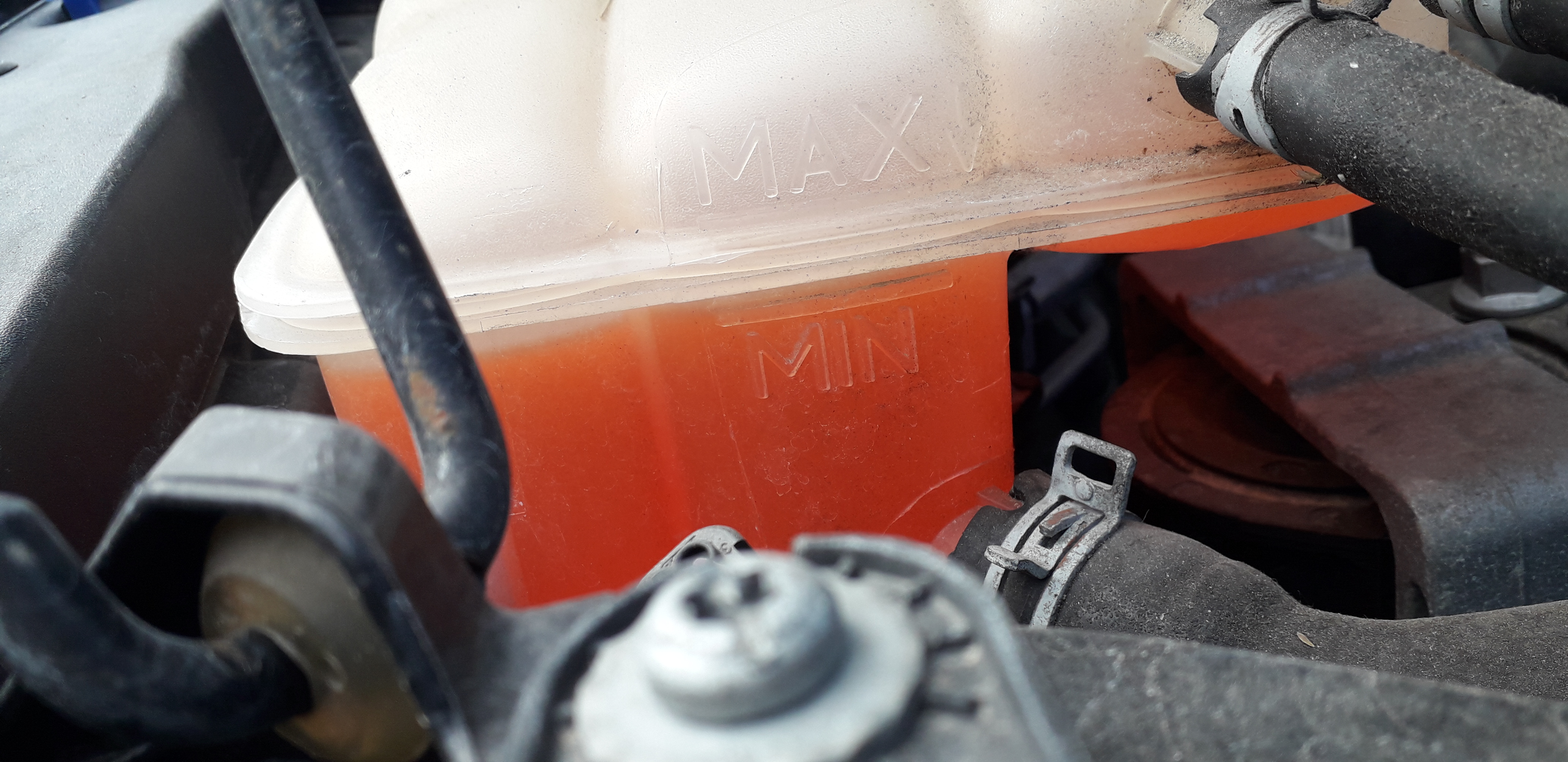

Re: Смяна на антифриз?
Мнение от bootlog » 21 сеп 2022, 18:48
Хора, един, два въпроса и от мен:
Миналата година (някъде средата на годината), когато бе обслужен автомобила в Мото-Пфое (включително и смяна на антифриза), нивото на антифриза бе между min. и max. Тези дни ми направи впечатление, че е на минимума в момента (студен двигател, на снимката).
1. При положение, че няма или поне не се вижда да има видими течове, може ли да се каже, че за това вмреме се е изпарила водата от разтвора?
2. При това положение кой би бил по-правилния вариант:
- да долея дестилирана вода до подходящото ниво?
- да взема от Мото-Пфое концентрат, да разредя с дестилирана вода 1:1 и да долея до подходящото ниво?
3. Мотора е 1.6 бензин. Имайки предвид, че ще се наложи да долея, има ли проблем, особености при обезвъздушаване на системата?
Благодаря предварително.

F Focus
Мнения: 1189
Мнение от F Focus » 22 сеп 2022, 17:51
Да.
И още нещо, което пропуснах-органичният (червен) антифриз не е добре да се смесва с неорганичния (син, или зелен).
П.С. М/у другото от снимката ми се струва, че смененият ти антифриз не е прозрачен, а някак мътен...или греша? Предишният сменен антифриз как изглеждаше, има ли осезателна разлика с новият?
bootlog
Мнения: 36
Регистриран: 04 май 2021, 10:45
Модел на автомобила: Focus 2008-, 1.6L Duratec 16V Ti-VCT(115PS)Sigma
Мнение от bootlog » 22 сеп 2022, 18:12
Този на снимката е червено-оранжев... може би по-скоро оранжев, но не е мътен... стария беше доста по-мътен... с керемидено червен цвят...
F Focus
Мнения: 1189
Мнение от F Focus » 22 сеп 2022, 18:18
Цвета е, точно, както го описа, но трябва да е съвсем прозрачен, ако е сменен изцяло, а не част излята и долят нов.
Много добре си направил, че си го сменил, защото добавките в антифриза, които в истинския не са малко се отделят след време и се утаяват, и започват да задръстват охл. система.
П.С. "Препоръките" на производителя за смяна на оригиналния антифриз веднъж на 10 години са вредни, както и "препоръчителният" пробег за смяна на моторното масло на 20-30Х. км.-сакън колата да не изкара доста повече от пет годишната си гаранция, та клиента да си купи нова кола доста по-късно! :evil:
Мнения: 13127
Мнение от HACKO » 22 сеп 2022, 20:39
bootlog написа:
22 сеп 2022, 13:50
Тоест да разбирам, че най-добре би било да си взема концентрат и да разердя 1:1 с дестилирана вода и да долея до необходимото ниво?
Не, ако не е имало изтичане се е изпарила само водата а активната съставка си е там тъй като има по-висока точка на кипене. Така че доливаш само Вода. От средата до минимума е около 100-150мл. Много вероятно е да се е изпарило по-малко а падането на нивото да се дължи на падането на температурите, той затова се казва Разширителен съд.
bootlog
Мнения: 36
Мнение от bootlog » 22 сеп 2022, 23:29
Да, има логика да е така... Може би най-точната диагноза би била, че една част от водата се е изпарила, а останалото е свиване от падането на температурите... правилно?
В такъв случай ще трябва да си взема или разтвор, или концентрат и да разредя 1:1 с дестилирана вода и да добавя до подходящото ниво... все пак идва зима.
Мнения: 13127
Мнение от HACKO » 23 сеп 2022, 23:27
bootlog написа:
22 сеп 2022, 23:29
Не бе, Вода от чешмата, нали това се опитвах да обясня по-горе.
