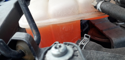

Тоест да разбирам, че най-добре би било да си взема концентрат и да разердя 1:1 с дестилирана вода и да долея до необходимото ниво?
F Focus
- Мнения: 1189
Re: Смяна на антифриз?
Да.
И още нещо, което пропуснах-органичният (червен) антифриз не е добре да се смесва с неорганичния (син, или зелен).
П.С. М/у другото от снимката ми се струва, че смененият ти антифриз не е прозрачен, а някак мътен...или греша? Предишният сменен антифриз как изглеждаше, има ли осезателна разлика с новият?
- bootlog
- Мнения: 36
- Регистриран: 04 май 2021, 10:45
- Модел на автомобила: Focus 2008-, 1.6L Duratec 16V Ti-VCT(115PS)Sigma
Този на снимката е червено-оранжев... може би по-скоро оранжев, но не е мътен... стария беше доста по-мътен... с керемидено червен цвят...
F Focus
- Мнения: 1189
Цвета е, точно, както го описа, но трябва да е съвсем прозрачен, ако е сменен изцяло, а не част излята и долят нов.
