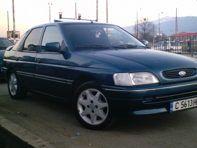

Мнение от leketo_84 » 11 мар 2007, 23:20
are ve
Re: смяна от 15W40 на10W40?
Мнение от paci » 11 мар 2007, 23:41
leketo_84 написа:are ve
???!!??? *00147* *072*

Мнение от Peter_CLX » 13 мар 2007, 19:25
paci написа:
Колегата просто иска да си покаже колата, ама не е могъл да уцели правилния раздел...
...или пък дава задълбочено обосновано мнение на въпроса, зададен по-горе -
форд мк2 написа:...не сте ли забелязали че вече е факт глобалното затопляне...
:D
