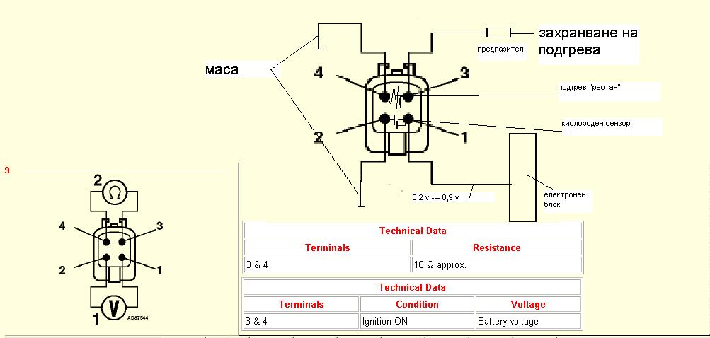

Имам три въпроса относно ламбда сондата при Ескорт '93 L1E двигател, а предполагам и за другите подобни - ламбда сондата е с подгряване, с 4 проводника, а въпроса ми е дали подгряването работи постоянно, т.е. постоянно ли има напрежение от 12V (или колкото е нужно) на два от проводниците или е до определена температура на двигателя, или определено време?
За какво служи 4-тия проводник? Два са за захранване на подгревния резистор, третия е "сигнален" (0.2-0.9v). Четвъртия за по-точна 'маса' към ECU-то ли е?
Проблем ли е ако е повредена захранващата верига и няма напрежение за подгряване, ще работи ли ламбда сондата? Предполагам при студен току-що запален двигател не, но при добре загрял двигател дали сондата ще е също в работна температура или въпреки всичко без подгряване няма да може да я достигне?

http://www.clubford.org/forum/download/ ... &mode=view" onclick="window.open(this.href);return false;, това е схемата нямаш ли тия 16 ома на пин 3 и 4 (мериш при откачен куплонг към сондата) значи я хвърляш, ако няма 12В. към тия двата пина на куплонга когато си на контакт търсиш бушона. Ако вземеш ламбда 2-ра употреба никакво миене пръскане и чистене!! Много са крехки вече.
