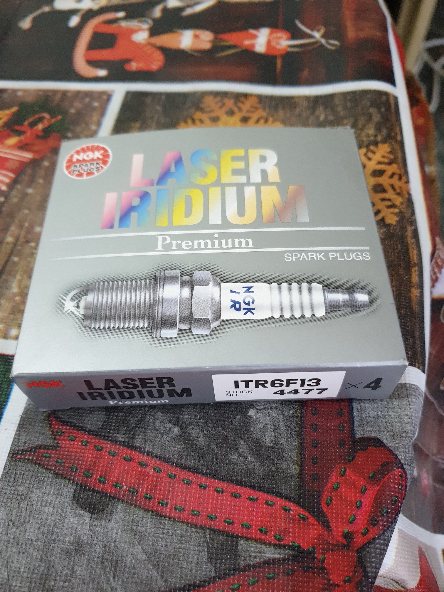

Аз пък сложих на Фокусите ето тези:
Единия комплект ми излезе 27лв а втория 34лв от тук

Прати ми VIN-a на л.с. От този немския сайт ли ще поръчваш. Оня ден ходих в М.П. да питам за свещи, тая ми обяви 29 лева. Питах я за четирите ли, тя се смее. В немския сайт ги има за 25 евро, но искат много доставка. Ти как ги докарваш до бг, с някоя фирма ли?
Има свещи и свещи, аз си купих иридиеви NGK точно за модела за почти 130 лв дилърска цена.

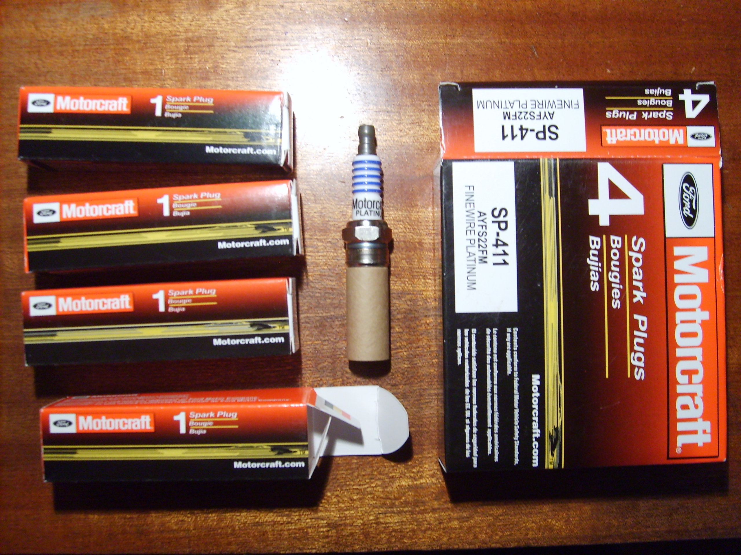

Мнение от deathstorm » 15 дек 2018, 13:30
Ето такива ли?
Аз в моента съм с такива на 70 хил. км., сложих ги като взех колата.

Да, нещо такова. При това знам, че има свещи по 10 лв.
