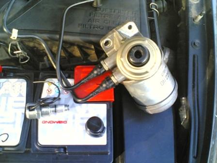

Това са моите бивши проблеми!
Това е повредения инжектор който върви с горивния филтър.Другата част е клапан който нагнетява горивото в помпата.
velio_ls2000
Мнения: 10
Регистриран: 21 окт 2007, 18:02
Модел на автомобила: Форд Мондео MK2 1,8TDI 11/1997
Мнение от velio_ls2000 » 21 ное 2007, 19:31
Сложиха инжектор (не се казва точно така ама не запомних) на Фиеста който струва 24 лева,а оригиналния за Мондео е около 150-200 лева.Клапана е на стойност 250 EURO,част която трябва да се поръча в Германия или Италия.В морга до кв. Симеоново намерих цялата помпа за 400 лева.С майсторчето се разбрахме да палтя само клапана,а помпата щял да и намери приложение.Сега вече колата пали 'още като сложа ключа в контакта'.
Благодаря на всички които наляха акъл,беше от полза. :drink: :drink:
