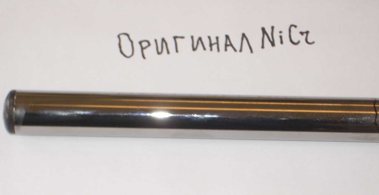

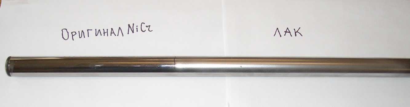

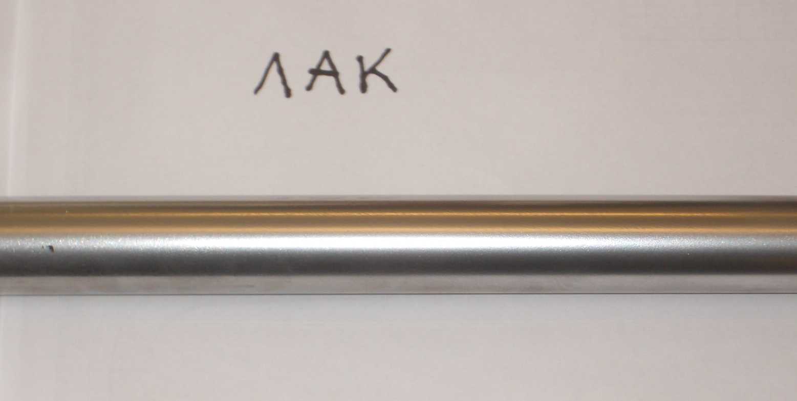

Колега преди да пристъпиш към съсипването на рефлектора ти виж тези снимки. Току що ги направих за целта използвах детайл от нашето производство никилиран в галванотехниката ни и напръсках част от него със спреи наподобяваш никел, ами далече е от оригинала. Ние искахме да ремонтираме дребните дефекти по детайлите с този спрей и нищо не стана.

между другото този специално на космос е сред най скапаните. най добрата имитация бях купил от бриколажа едно малко флаконче на двойна цена от космоса. ама пак е скапано...абе Василев, в крайна сметка като не ти хареса винаги можеш да го изчистиш с бензин или амб. при това много лесно.
