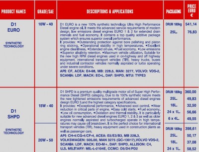

Cyclon D1 Euro 44лв. (5л), а 4-те филтъра 50лв. (AP099=11.42, K1008=16.64, N4201=9.41, P3227=12.91лв).

моето масло Cyclon D1 Euro
