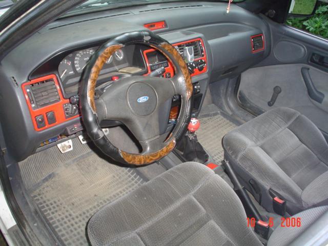

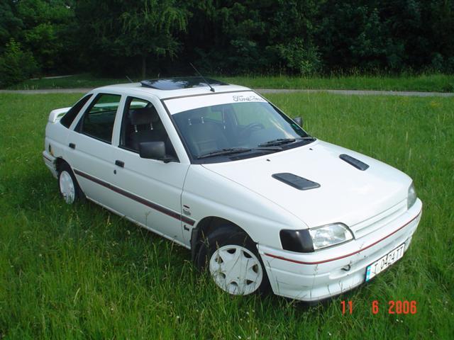

Значи здравейте на всички от форума. Искам да попитам дали има някои тук с s16tiq форд като моя? Наскоро си купих фордаки обаче като новак в тая свера не съм запознат с podr16kata и не бих искал да се случи така че да не забележа някоя нередност навреме и да стане гаф. Ако има някои с форд ще се радвам да ми каже някои т1нкости като примерно как да почистя бензиновия филтър колко е нормално да вдига мах скорост и прочее. Предварително благодаря за евентоалното съдействие.
