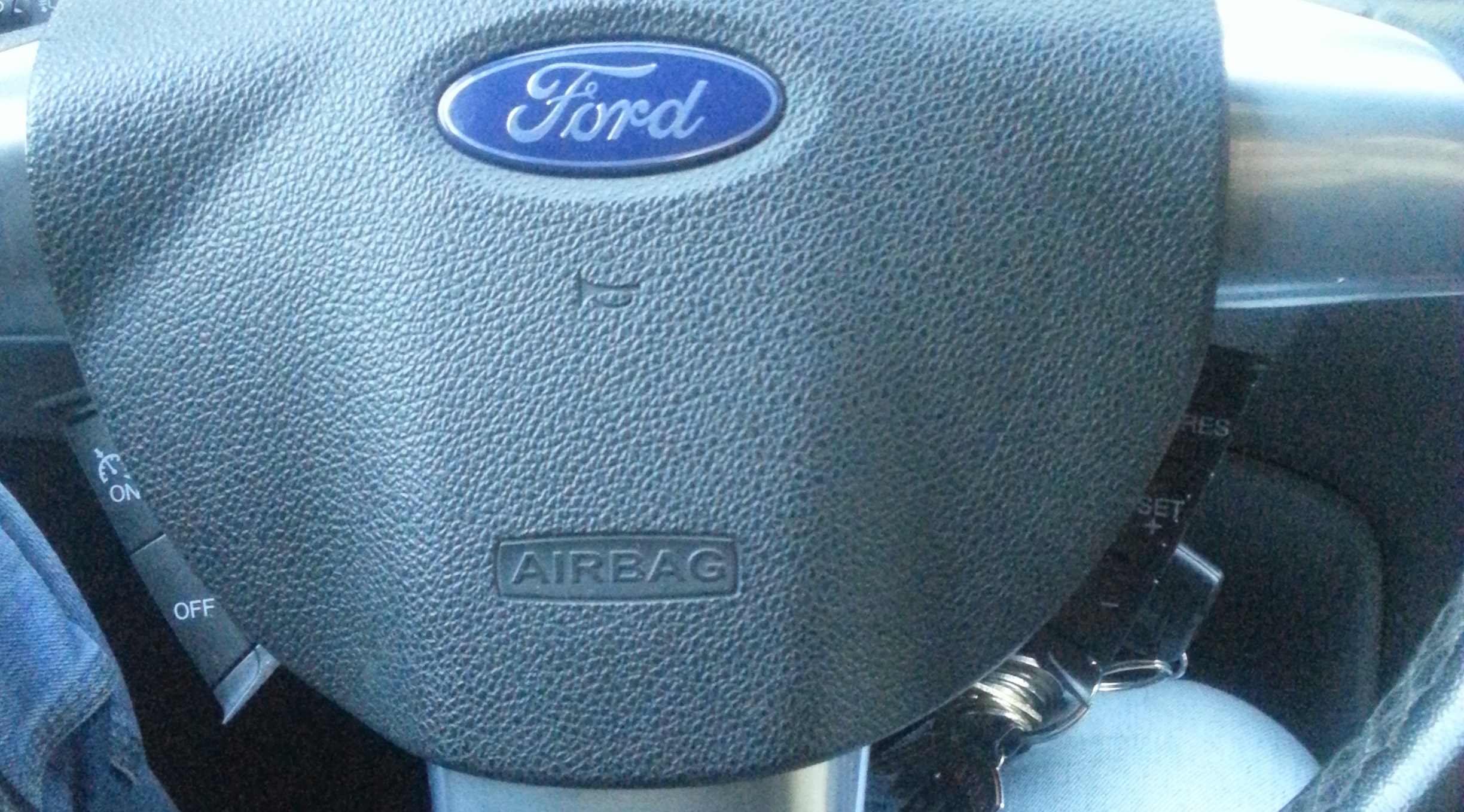

- Мнения: 40
- Регистриран: 28 сеп 2015, 21:38
- Местоположение: Plovdiv
Re: Инсталиране на круиз контрол - Пловдив
Модифицирах си лостчето за управление на музиката.
Сега изглежда така:
Sent from my LG-H815 using Tapatalk
Сега изглежда така:
