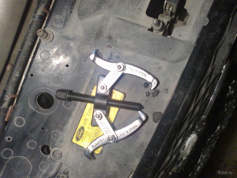

След това, за да свалим много силно заклинилата се ос ни е нужно друго устройство за изваждане. В никакъв случай не пробвайте с чук, ще прецакате резбата, а ефекта ще бъде нулев. Като начало сваляме ограничителният пръстен, аз го счупих защото го свалях с отвертка от единия край. Инструмент за свалянето му за съжаление няма.
След това взимаме устройството за изваждане. Използвах ето такъв 105 мм. с две рамена за изваждане на лагери.
или такъв:
Схема с размерите на устройството, ако ще си го правим сами:
За да не отскача устройството от остта, надяваме на нея гайка (използвах гайка от закрепването на седалките- тя е малко по широка и просто се надява на остта), за да са получи нещо като отвор. За да не се наруши резбата на остта, в отвора трябва да се подложи кръгла гумена подложка. Зацепваме рамената на устройството за карпуса на механизма на чистачките, опираме болта в отвора и разпрасоваме остта от корпуса на механизма. Окисите не могат да спрат нашия устрем.

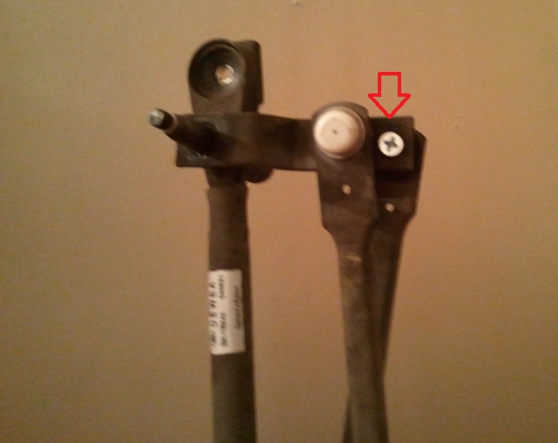

1. Така изглежда сваления механизъм;
2. Ето го и проблемът;
3. Разпробиваме шарнира;
4. Поставяме подходящ по дължина винт с шайба, като предварително смазваме вътрешността на леглото с нигрол и затягаме оставяйки неголям луфт за болта;
5 и 6. След поставяне
