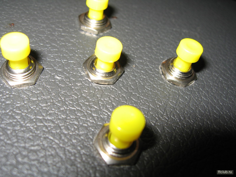

След постоянни молби от страна на съпругата ми и сина ми седящи на задната седалка от типа: смени музиката, увеличи, намали и т.н. инсталирах следното:
Копчета за управление на музиката на гърба на подлакътника.

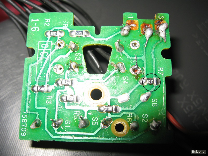

За поставянето е нужно да си купим джойстик за управление, който разглобяваме:
Изваждаме платката, отпояваме старите бутони и запояваме новите.
Съединяваме паралелно с джойстика на волана.

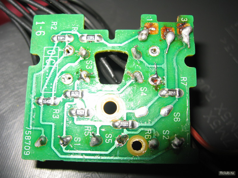

За да нямаме проблеми при паралелната работа на двата джойстика премахваме това съпротивление и всичко работи чудесно:

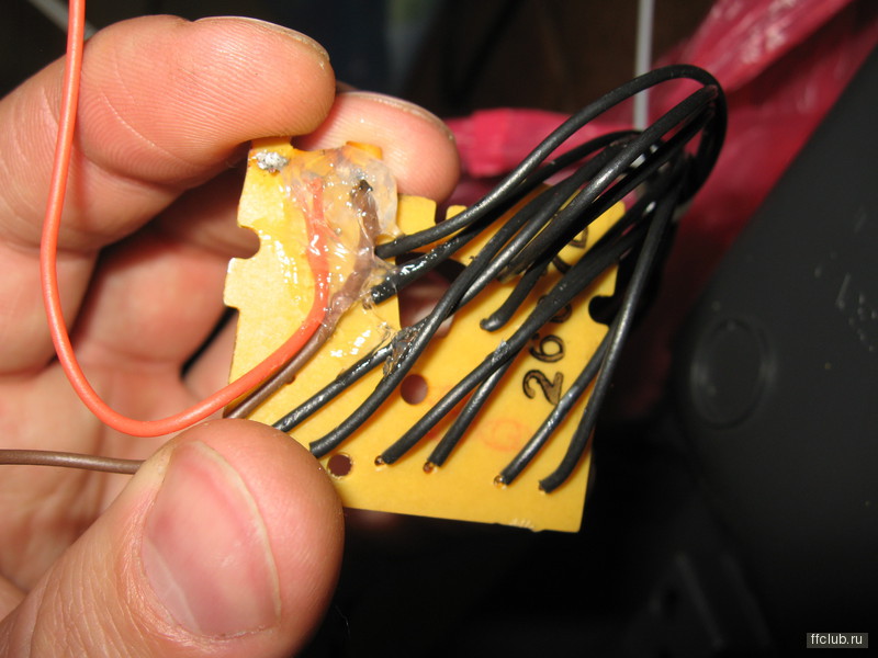

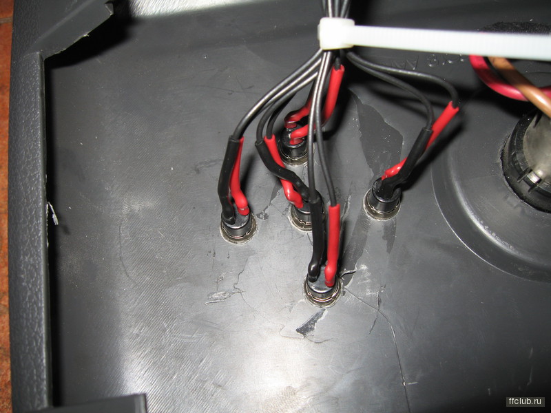

Само трябва внимателно да се вадят копчетата на дистанционното, за да не се потрошат ушите с които се закрепват.
