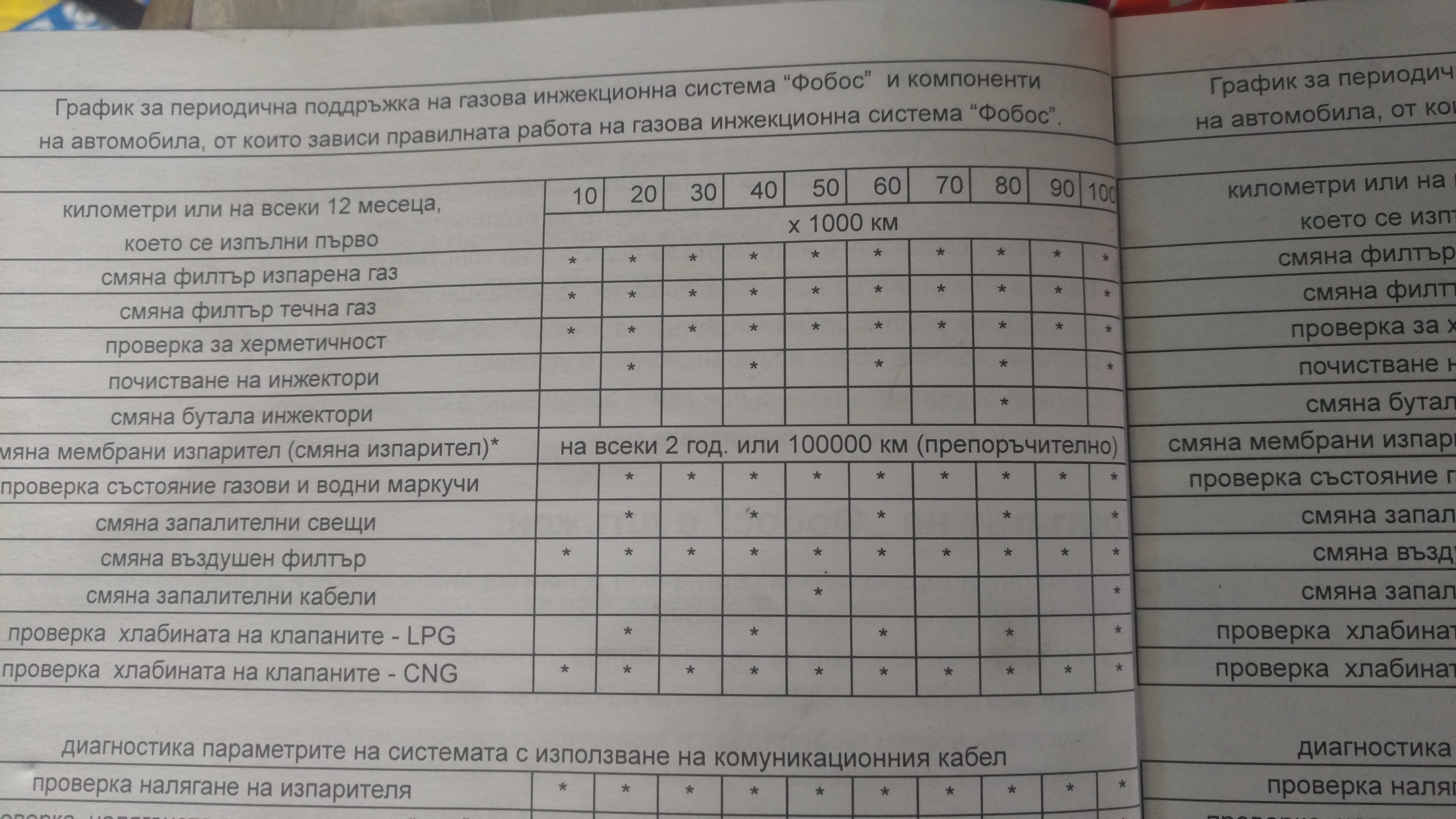

Малко предистория. Собственика си слага на Форд, след 60 и нещо хиляди километри изгаря няколко изпускателни клапана. Ремонтирана глава. След 30-тина хиляди има влошаване на работата и попада при мен, щото чел, че има реглаж на клапаните. Бяха много занижени хлабините. Предишният сервиз не са му казали нищо за реглаж и поддръжка.
Попаднах на гаранционната книжка на Фобос, която изкара от жапката, там си пише за газ LPG и метан CNG. Преди време написах за Ланди Ренцо , те пишат почти същите препоръки : https://clubford.org/forum/viewtopic.ph ... 00#p560915
погледнете какво пишат от Ланди Ренцо в гаранционните условия: http://landi.bg/%d0%b3%d0%b0%d0%b7%d0%b ... %b8%d1%8f/
ЗАДЪЛЖЕНИЯ НА СОБСТВЕНИКА НА АВТОМОБИЛА
1.Газовата инжекционна система да се поддържа в съответствие с предписанията на сервизната книжка.
2.Периодичното техническо обслужване – смяна на консумативи и почистване на дюзи, да се извършва според схемата, описана в сервизната книжка.
3.Всички данни на автомобила и последвалите обслужвания да са попълнени коректно.
4.Всеки възникнал проблем по газовата система да се съобщава своевременно на сервиз от мрежата.
5.Сервизната книжка се носи при всяко посещение на сервиз от търговската мрежа.
6.Да се подсигури правилното функциониране на превозното средство на бензин:
•Системата за разреждане, в това число контрол и регулация на клапаните, не по-рядко от веднъж на всеки 20 000км пробег на МПС.

Тва ме събори от коня...От кога са започнали да издават такива книжки?
И кажи на клиента да разкрие тайната как е успял да убие клапаните преди самия фобос. Че това също е ново...
