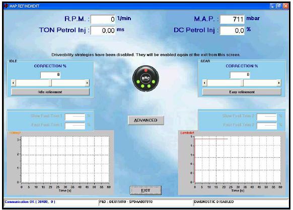

Ogi ти май не искаш да повярваш, че в този компютър не можеш да промениш нищо. Просто НЕ можеш да записваш в него. Не знам какво са му правили на колегата, автоматина настройка не можеш да направиш. Софтуера е от типа в който правиш някакви промени и след това ги флашваш на компютъра, тоест презаписваш цялата памет, само че като речеш да пишеш не ти дава. Не можеш да започнеш автокалибрация, не можеш да променяш температура на преминавне на газ, самата газова ползва фабричните датчици за МАП и тВода на колата. Единствената секция от софтуера която е отключена при мен е тази:
Това са предвидили според мен от BRC за донастройка, но няма как да запишеш промените.

deathstorm е прав. Само по това меню, което е качил може да се "пипа" . Незнам до колко това може да се запише в компютъра.

deathstorm, при първа възможност ще направя снимки на автокалибровката. В момента съм в командировка в София до края на седмицата със служебен автомобил. Ще направя два опита с автокалибровката- при 1,4 бара и на 1,3 бара. Поздрави.
