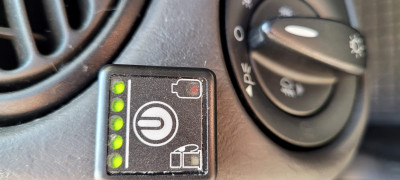

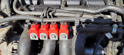

Темата ми се струва подходяща да попитам - как да разбера каква марка ми е газовия инжекцион? Взех колата скоро и не намирам документ за инжекциона,въпреки че е вписан в талона.

Ако не го намираш, паднал му е етикетът или е наврян на място, където не можеш да го прочетеш, цъкни и дай една снимка на копчето.

Това виждам от газовата :D

Сега вече нещата отидоха на много високо ниво... :D.Аз казвам Fobos-ама най-евтиния...
