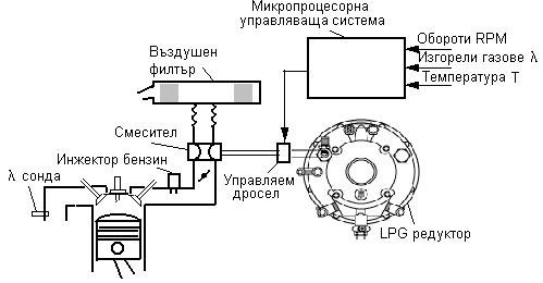

абе колеги разберете че несъм със ламбда контрола а с подобен стъпков мотор но зимащ инфо от компа а не от сондата погледнете добре схемата и я проумеите днес си смених въздушния филтар беше на 4000км но видимо беше почернял можеби щото карам само в градът и колата почна да върви с емулатора утре ще ходи на газ анализатора ще пиша като има промяна

На dimbatami:
Смятам, че тотално си се объркал с твоята газова уредба. Какво означава взима сигнал от компа
Кой управлява стъпковия мотор - това не е обикновенно ел.двигателче, а стъпков мотор който се управлява от съответна електроника
тъй наречения ламбда контрол.
Емулатор на ламбда сонда се слага за да лъже компа че сместа е оптимална когато си на газ и да не трупа грешки. Емулатора няма никакво отношение към изгорелите газове тъй като те зависят от регулирането на изпарителя(когато няма ламбда контрол). Газ анализаторът ще покаже едно и също със или без емулатор ако нямаш ламбда контрол.
Няма газова уредба със стъпков мотор без ламбда контрол
просто няма какво да управлява стъпковия мотор.
На схемата на Ловато се вижда всичко.
