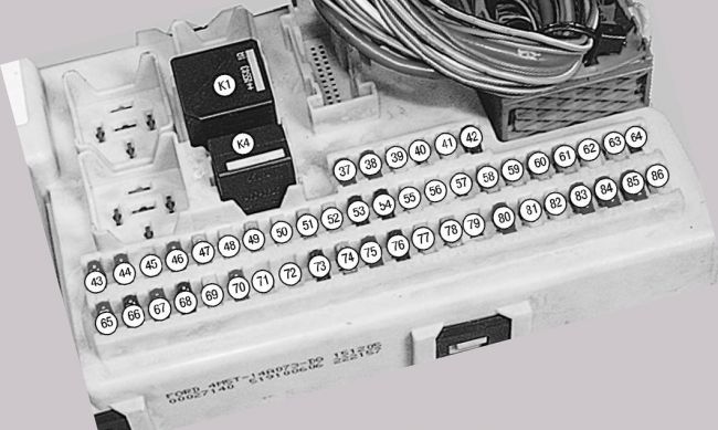

aspasia
Мнения: 1545
Re: Не пали на бензин, понякога
Мнение от aspasia » 30 юли 2025, 15:48
Да наистина има две релета сега погледнах има малка разлика преди фейслифта от 2008 релето в купето е с маркировка К4 и бушон 51 ама едва ли проблема е с релетата щом помпата върти.

ivchotr
Мнения: 1066
Мнение от ivchotr » 30 юли 2025, 15:55
Помпата трябва да се провери дали прави необходимото налягане. Ако го прави, се продължава с проверки по пътя на горивото докато стигне в цилиндрите. Ако не го прави, трябва да се оправи първо този проблем и след това да се проверява за съпътстващи такива.
А защо се завъртяхте покрай това реле. Помпата трябва да се пробва с директно захранване към нея. Ако всеки път сработва, се мери и налягането ѝ. Ако не сработва всеки път, се сменя.
