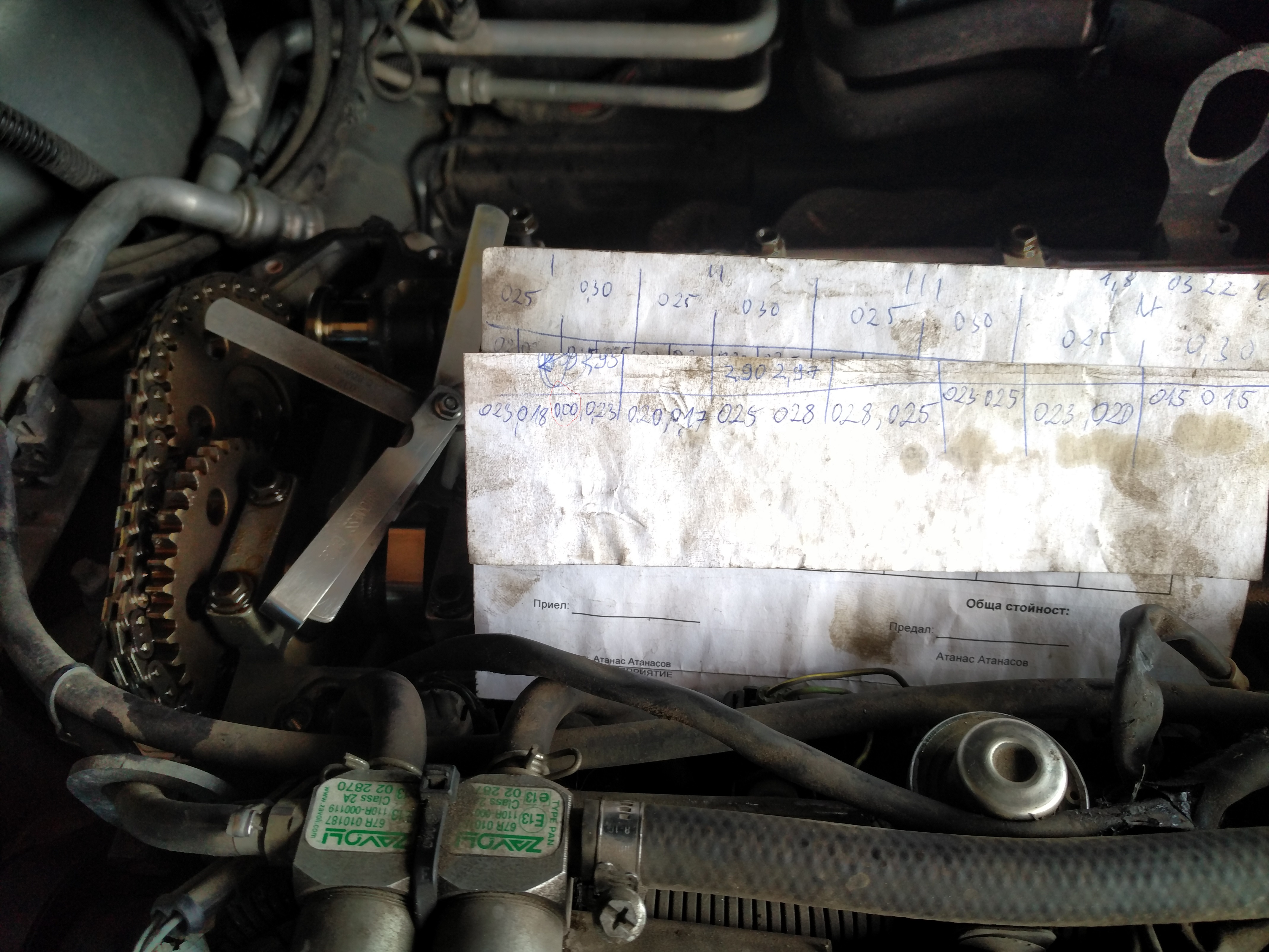

Пореден случай от седмицата, забележителна хлабина на изпускателен клапан ( C-Max '03 1.8 ):
След реглажа, двигателя работи доста по- равномерно, беше на 3 цилиндъра. Минал е малко над 50 х.кМ след газификация. Не знаел за реглаж че трябва да се прави. Адаптации на газовата след реглажа ги гледах, доста добри.

Не е баш така. Ходих на майстор именно защото от тази тема научих, че моите клапани им се регулира хлабината. Майстора отворил капака на клапаните и:madboy написа: ↑13 сеп 2017, 17:27Те като чуят, че и за реглажа трябва да се плаща и решават да спестят някой друг лев- временно, после с лихвите....freeway написа: ↑11 сеп 2017, 22:40

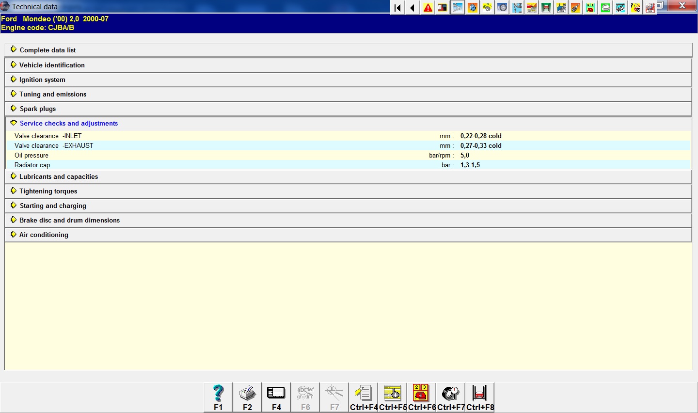

- Ми тя или е с хидравлични повдигачи, или с чашки и пулове от долната страна и освен в Мото Пфое, другаде не знам къде могат да ти помогнат. Пуснах и тема дори, за да разбера как точно се регулира хлабината на моя двигател. Ми то се разглобявал половината двигател... Попитах и къде в Пловдив освен в Мото Пфое могат да ми свършат работа - отговор няма. Явно пловдивчани не си регулират хлабината на Фокусите, или пък всички са богаташи и ходят само в официалния сервиз на Мото Пфое.
- Мнения: 13128
Добре де, този твой така наречен майстор (сигурно не му знаеш името, та му викаш "майстор"), явно не знае как се регулират клапани, защото почти всички коли след 2000г са с чашки, поне успя ли да премери хлабините (те поне се мерят по стария начин)? Може да нямаш нужда от реглаж.

Знам му името, препоръча ми го моя работодател. Уж е завършил за механик, но явно не му се занимаваше. Не знам дали е мерил нещо, каза само, че двигатела си работи перфектно.
