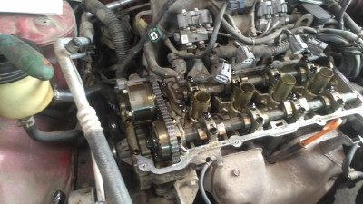

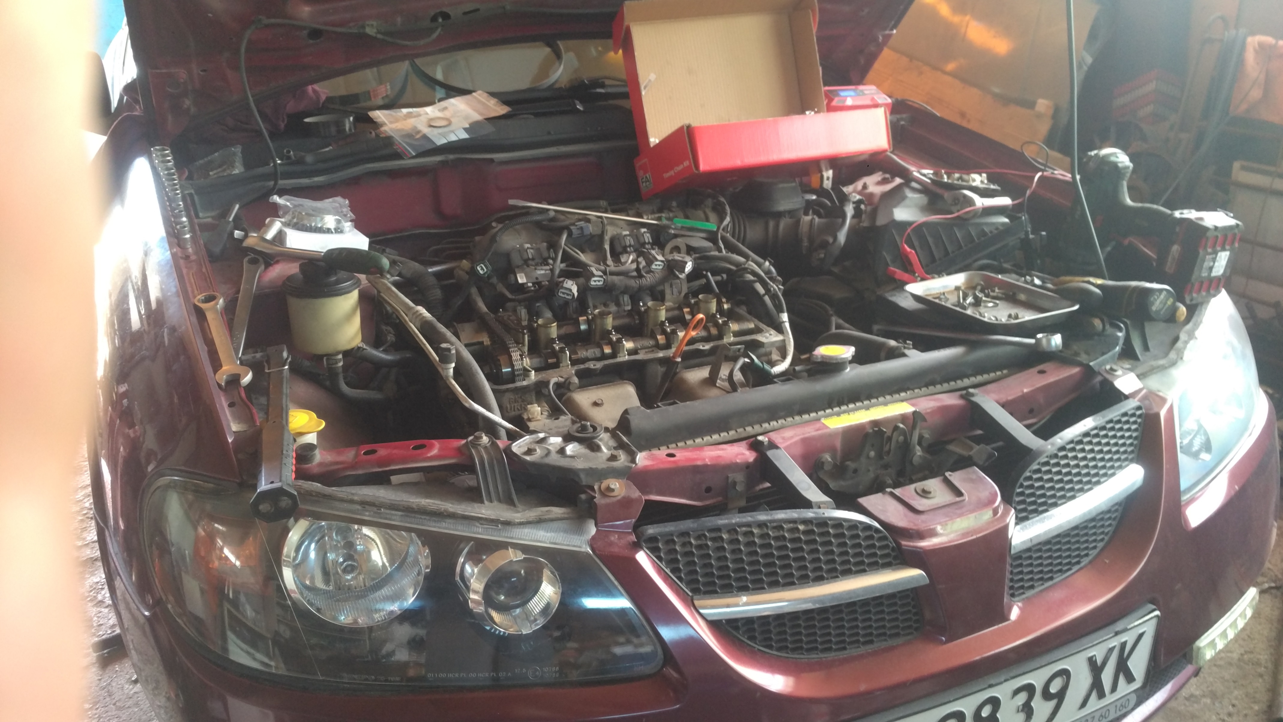

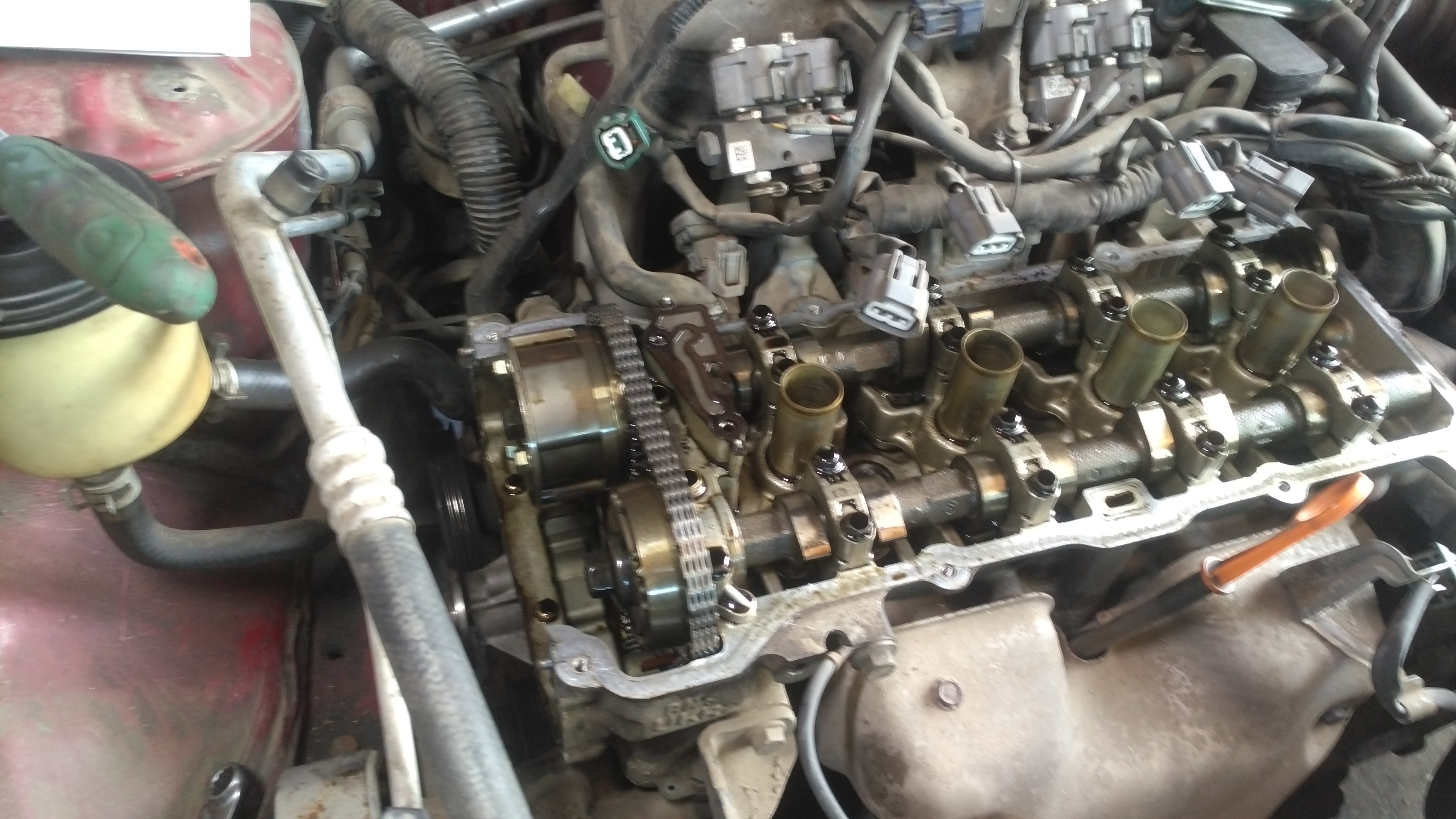

И NISSAN има нужда да се регулират клапаните.

Нисана беше в сряда и четвъртък в гаража
