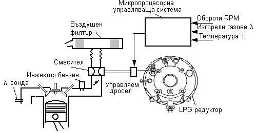

Ако си с газово като на снимката маи не трябва да махаш(откачаш) ламбда сондата ,иначе се обесмисля ламбда контрола

абе колеги разберете че несъм със ламбда контрола а с подобен стъпков мотор но зимащ инфо от компа а не от сондата погледнете добре схемата и я проумеите днес си смених въздушния филтар беше на 4000км но видимо беше почернял можеби щото карам само в градът и колата почна да върви с емулатора утре ще ходи на газ анализатора ще пиша като има промяна

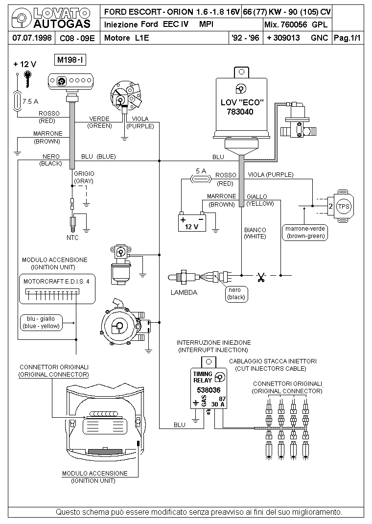

На dimbatami:
Смятам, че тотално си се объркал с твоята газова уредба. Какво означава взима сигнал от компа :?:
Кой управлява стъпковия мотор - това не е обикновенно ел.двигателче, а стъпков мотор който се управлява от съответна електроника :!: тъй наречения ламбда контрол.
Емулатор на ламбда сонда се слага за да лъже компа че сместа е оптимална когато си на газ и да не трупа грешки. Емулатора няма никакво отношение към изгорелите газове тъй като те зависят от регулирането на изпарителя(когато няма ламбда контрол). Газ анализаторът ще покаже едно и също със или без емулатор ако нямаш ламбда контрол.
Няма газова уредба със стъпков мотор без ламбда контрол :!: просто няма какво да управлява стъпковия мотор.
На схемата на Ловато се вижда всичко.
Схема на Lovato
