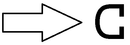

Добре де, не ти ли идва на ум, че с кранчето регулираш газта до някакъв определен дебит. Този дебит трябва да се променя пропорционално с промяната на оборотите а в твоя случай, при подаване на газ си оставаш на същото количество, както и при празен ход - много малко за високите обороти. Аз затова използвах изпарител - създаденото от дифузионната тръбичка подналягане опъва мембраната и отваря клапана пропорционално. Ниска скорост на захранващият въздух - малко газ, с увеличаване на скоростта при настъпване на педала пропорционално се увеличава подналягането и мембраната отваря клапана. С кранчето само ограничавам максималното количество, за да не се самоподхранва двигателят с газ.
П.П.
Преди около 2 седмици смених тръбичката, пробвам само с един отвор 5 mm, без да сплесквам като D. Просто влошавам малко създаването на подналягане, защото се усещаше един ясно изразен пик на тягата между 2000 и 2500 оборота и пушек при рязко даване на газ. За сега не се наблюдава изразен пик и пушеци, двигателят пак дърпа доста добре, ще видим какво ще покаже колонката след месец.

OgiDogi
Мнения: 2048
Re: Гaз нa стaр aтмосферен дизел
Мнение от OgiDogi » 01 ное 2015, 20:11
Обърнал си тръбичката наопаки, май :D
Плоската част трябва да е по посока на движението на засмуквания въздух, за да създаде в областта на дупките подналягане.
Дупките, в твоя случай, трябва да сочат към изходящата от кутията на филтъра тръба. Тогава около тях ще се създава подналягане, пропорционално на скоростта на преминаващият въздух и ако редуцир-вентилът позволява, ще можеш да дозираш в известна степен подаването на газ - натягаш до спиране и после при 1100-1200 оборота развиваш, докато започнат да се увеличават. При по-високи обороти ще се създава по-голяма разлика в наляганията от двете страни на вентила и той ще трябва да компенсира с пропускане на по-голямо количество газ. Кранчето - за ограничаване на максималния дебит.
