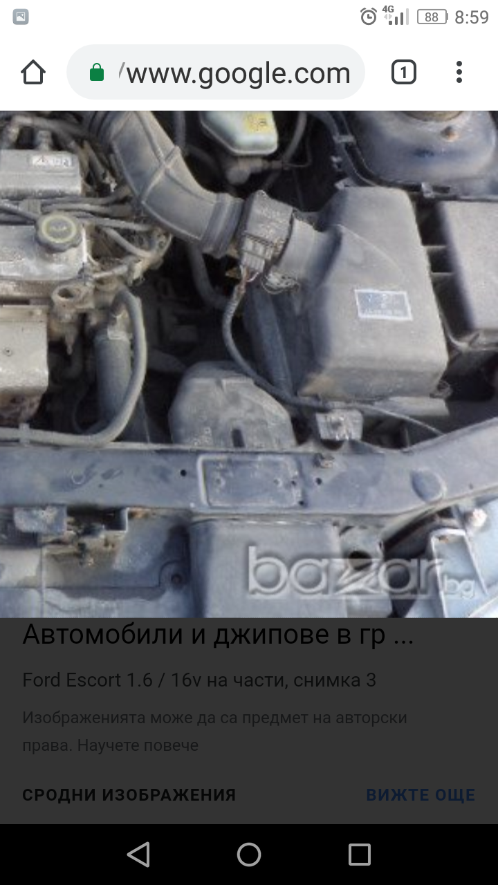

Загледах се и виждам че моят ескорт взема топъл въздух . А бях чел че е хубаво за газ студен въздух . Какво е вашето мнение ?

Студен.

Топлият въздух е с по-ниска плътност, следователно в единица засмукан в цилиндъра обем има по-малко кислород. По-малкото кислород може да изгори пълноценно по-малко гориво, а от там се отделя и по-малка енергия (мощност), която да натиска буталата и да движи автомобила...
И не само за газ - горенето на всички въглеводороди и в частност петролните продукти протича по същия начин.

То студен е по-добре, ама в идеални условия. В случая е Ескорт, вероятно милионник, на последна фаза догниване и ползван за ежедневен гъзовоз, където най-важно за мотора е да запали и да не гасне по светофарите. Въпросът за заводски параметри или дори близки до заводските е ясно, че не стои изобщо-особено пък на газ. Така, че...настройваш си го така, че да докара поне на слух нормална работа на мотора. Другото е от лукавия. :)

Едва ли я преправям след като моя смукател бе запушен с ламаринка отпред и срязан от двата края още в италия . ПО скоро връщам фабрични настройки. А нямам данни да умира двигателя нито да е гнилоч . Но вярно е На изживяване е . Още 50 000 км и се сбогувам с него
