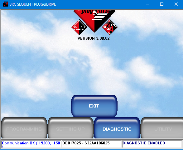

Но искам да попитам - четох, че новия софтуер за Sequent32 е защитен по IP адрес и затова никъде не се намира нито самия софт, нито кабелите ги пише, че стават за него (прикачения файл)
Някой има ли отзиви или съвет за софтуера на газовата?

Днес си купих кабел. Ще го свържа уикенда и ще направя снимки на текущите настройки. Ще се радвам OgiDogi да ми кажеш какво да пипна.

Свързах се, но ми дава само един бутон активен - Диагостина, но дори в него много от менютата ги няма. Някой знае ли какво трябва да се направи?

Или компа е заключен или в кабела ти трябва да има хардуерен ключ. По-вероятно второто. Потърси информация в руските форму за ГБО.

Колега kdobrev, OgiDogi много точно и детайлно ти е обяснил проблема, случващ се с автомобилила ти. Програмата с която си се свързал с компютъра на ГИ изобщо не е за тази система и повече неща няма да покаже. Софтуера за нея се казва Brc Calibration Tool. Но дори да я намериш и инсталираш на компютъра си, тя иска лиценз за активация, който можеш да получиш единствено от официалния представител на Brc България или Brc Италия. Сети се дали ще го получиш. Дават го само на оторизирани сервизи на марката. Пък колко някои от тях са наясно с това, което правят е видно от твоя проблем. Съвет от мен. Ако тази материя ти е непозната, дори и да намериш и активираш програмата, не се пробвай самостоятелно да си решаваш проблема. Brc са се постарали да я направят достатъчно сложна дори и за хора, които с това си вадят хляба. Казвам ти го от опит, защото съм запознат с този софтуер, който Brc произвежда за една друга италианска фирма. Най- добре твоя проблем ще се реши според мен, като се свържеш с официалния представител на БРЦ за България. Координатите им ги има в нета. Имаш гаранция все пак от реномирани производител. И още нещо се сетих. Колега OgiDogi, в софтуера на тази система има такова картографиране, както ти си дал за пример Тамона и Фобос. И всяко отклонение в двете горивни карти бензин-газ се вижда. Ако все пак имаш очи да гледаш където трябва де. Поздрави и дано всичко приключи бързо и успешно за теб колега. Хубава вечер.
