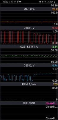

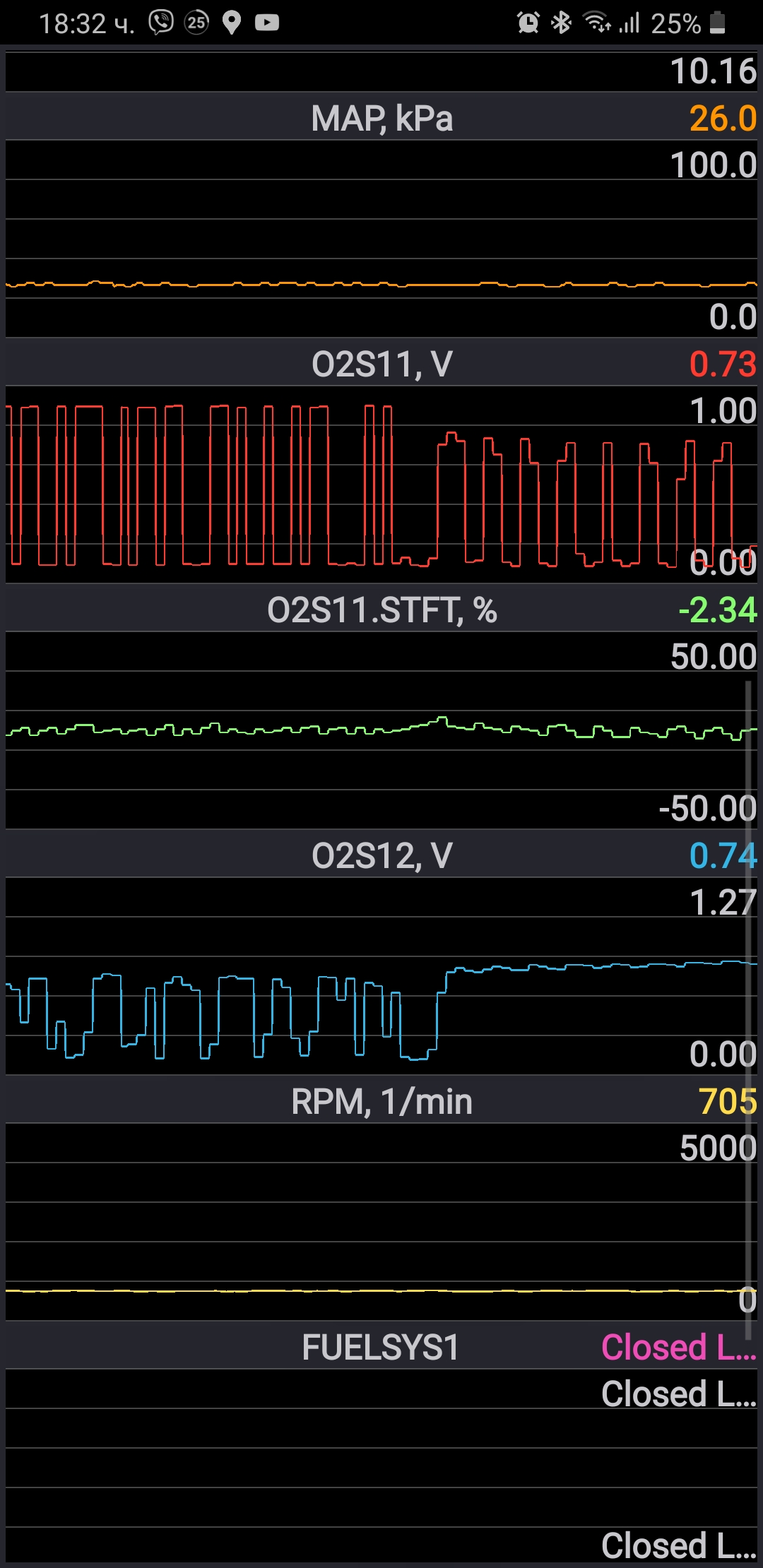

Колеги някой има ли идея защо ламбда сондата ми при работа на газ прави хубави "махове" от 0 до 0.9v, а на бензин ходи само до 0.7v. Има разлика и в поведението на втората сонда (зад катализатора) - при работа на газ превключва, а при работа на бензин стои стабилно. Прилагам снимка - първата половина от графиката колата работи на газ, втората на бензин. Двигателя работи на празен ход, напълно загрял:
Някой колега с forscan и газ да сравним?

Защото бензинът ти е изветрял.
За да поддържа заданието за обороти, компютърът обогатява сместа, но няма пълноценен горивен процес - кислородният сензор няма нужната температура и състав на изгорелите газове. Вижда малко повече остатъчен кислород (но има и неизгоряло гориво) и затова показанията не стигат до 0.9 V, а при преминаването си през катализатора, неизгорялото гориво се окислява от остатъчния кислород и показанията са като за богата смес (каквато всъщност е наистина).

С малко закъснение мисля, че разбрах от къде идва този феномен. Налбюдавах го и на идентичен фокус със фабрична газова. Оги, предложението ти не е лошо, но бензина зимата не се задържа много в резервоара и често се сипва (на месец по 30-40 лева ако се кара всеки ден колата). А и ако има някаква разлика в горивния процес при преминаване от газ на бензин късия трим ще се промени внезапно, а както виждаш на графиката той едва помръдва. Та с голямо усилие успях да намеря схемата на свързване на оригиналната газова, макар и на италиански. На нея ясно се вижда, че момчетата от БРЦ не просто tap-ват сигнала от ламбда сондата (както е при повечето газови), а направо си го прекъсват и прекарват през газовия компютър. Така, че мисля, че когато колата работи на газ сигнала е леко обработен от газовия компютър. Прилагам схема, на която се вижда, че кабела със сигнала от лабда сондата е прерязан и превързан през газовия комп (както инжекторите):

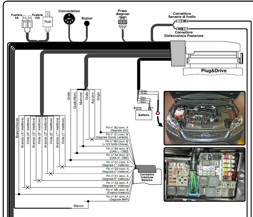

Ради, не всички контролери са свързани по дадената схема, най-малкото за различните години и в различните сервизи за монтаж на "заводската газова" използват различни контролери със съответните различни окабелявания.

Ради, грешката която ти записва говори по-скоро за проблем с опроводяването - притрити кабели или проблем в буксата. Когато тръгне да умира сондата записва други грешки - HO2S Slow response/No response. Когато не е настроена добре графиката записва пък трети вид грешки - System too lean/too rich. Ако тази графика е на твоята сонда изглежда нормално. Огледай си кабелите и буксата.

Не може - сензорът не го получава, а го подава към компютъра това напрежение и от снимката се вижда, че е в работните му граници. Кодът за грешка описва евентуално протриване и свързване на опроводяване към някакво захранване, но предимно означава напрежение на извода, което не превключва през границата за бедна/богата смес. И понеже по първия сензор компютърът има някакви превключвания и регулиране на сместа, приема втория за проблемен.
Аз още в началото те насочих в каква посока да търсиш. Само пак да ти закова погледа - на газ сензорите ти работят правилно (и както стана ясно, инсталацията на двата сензора не е манипулирана по схемата на deathstorm), няма причина на бензин изведнъж да се поврежда.

Четирипроводен кислороден сензор получава директно напрежение от инсталацията само към подгряването си, обикновено на един предпазител с него са захранени другия сензор (ако има), електронен дросел, EGR и разни вакуумни клапани, ако има. Но само захранването с 12 волта. Останалите проводници идват през букси директно от компютъра - управление на подгряването, опорно напрежение за сензора и вход за сигнала, тъй като ползват обща вътрешна маса и вътрешно стабилизирано напрежение и се сравняват с други параметри.

Пс - Прав ли съм, че щом първата сонда е смесо образуваща, а втората само следи за екологичност след катализатора, показанията на втората трябва да са в една линия, а не да скачат от 0.2 до 0.8?
