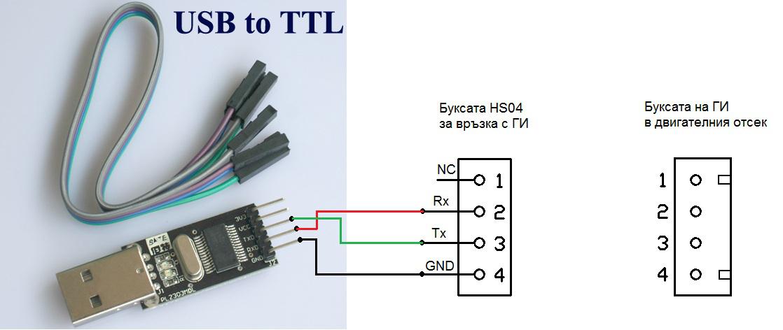

Здравейте!
Търся схема на кабел за диагностика на BSM - Bardolini, CarGas.
Имам 3 или 4 USB-Serial кабели, отделно имам 2-3 опашки на COM мишки, имам и куплунг с пинове.
Нямам схема на пиновете на буксата която влиза с буксата на компютъра. Някой може ли да ми каже подредбата на пиновете?
Моля!

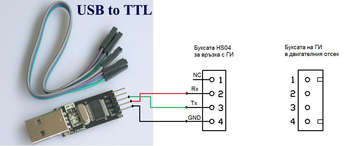

Във форума на VW ме препратиха във форума на Ситроен и там имаше схемата:
