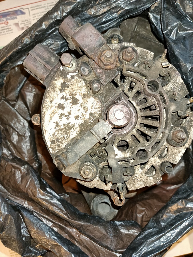

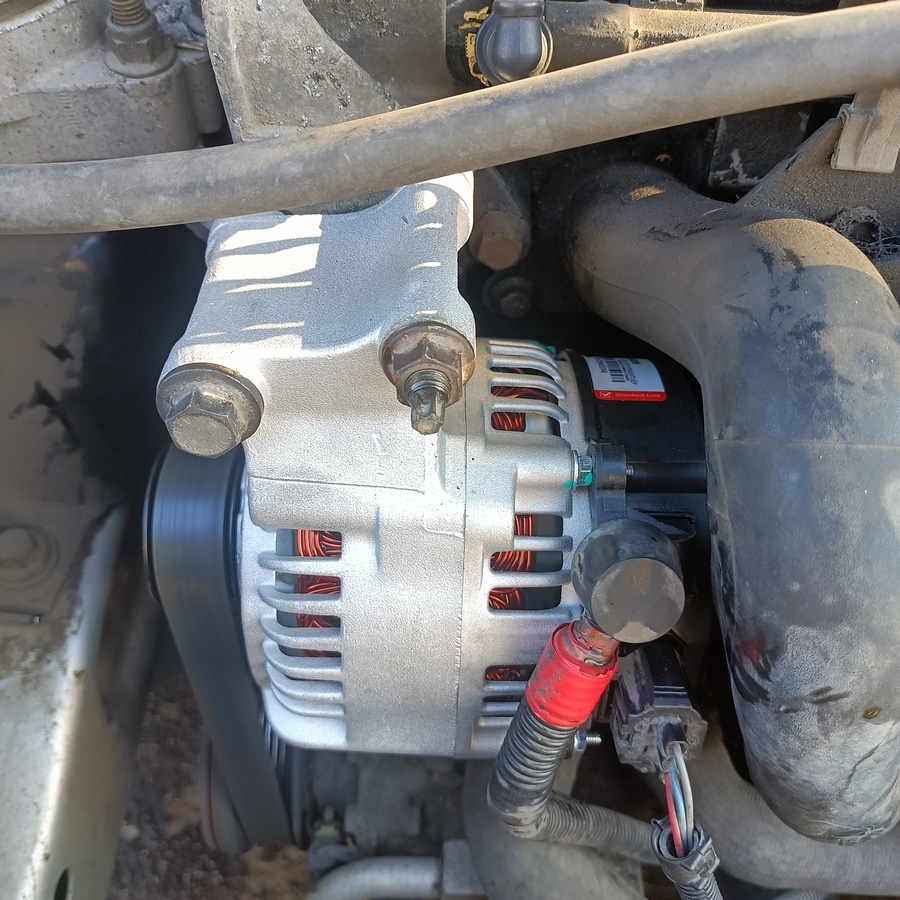

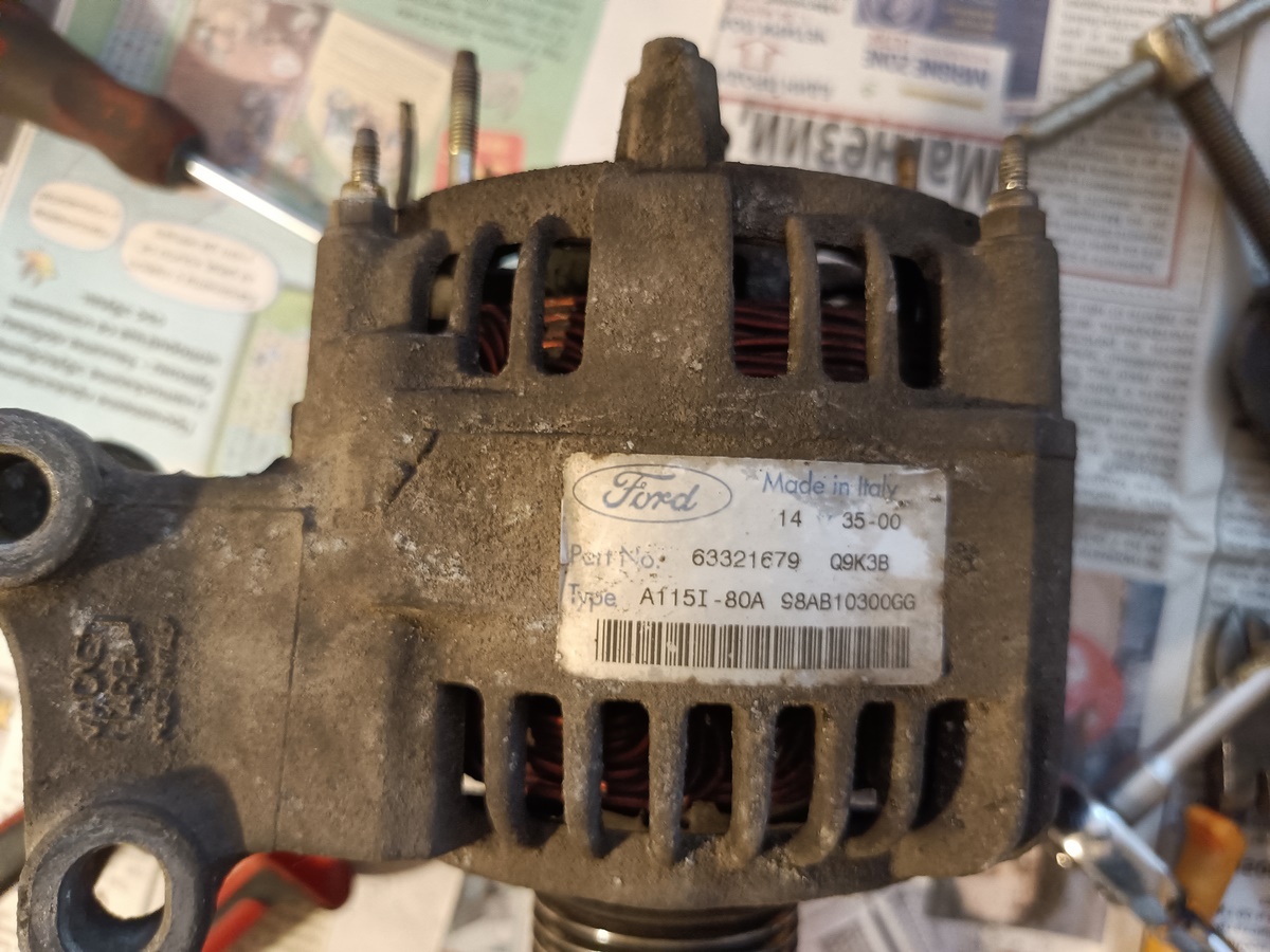

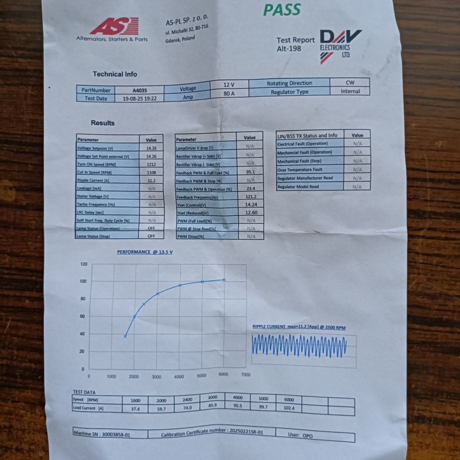

Днес на единият Форд смених алтернатора с нов купих го за 100 евро с гаранция една година някакъв Полски реших че няма смисъл да го рециклирам защото ми искат същите пари. Отне ми 30 минути за цялата процедура по смяната пред блока старият го разглобих почти всичко беше заминало колекторни пръстени диоден мост четките на реле регулатора и единият лагер вече жужеше. По нататъка ще напиша кави са чистите ако някой реши да рециклира въпреки че се разглобява много лесно.

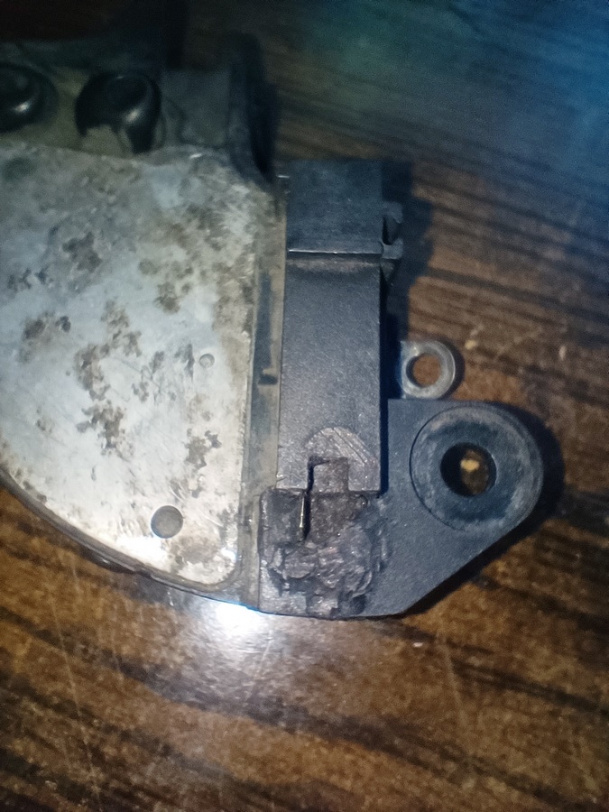

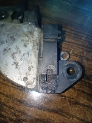

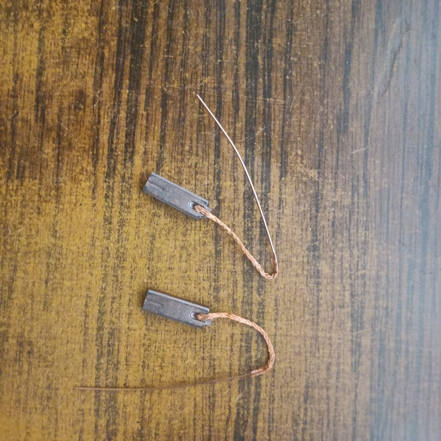

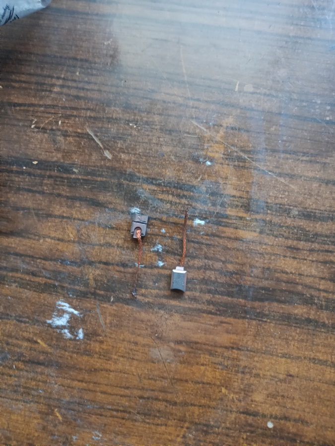

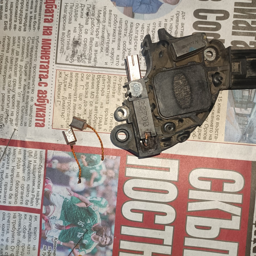

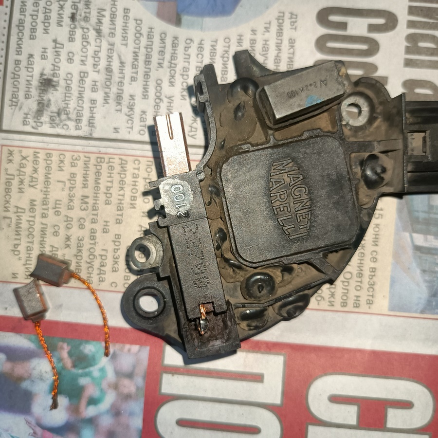

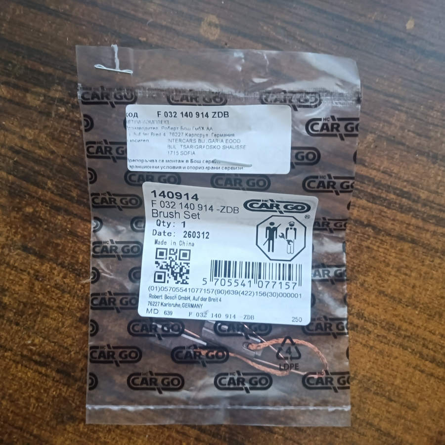

Днес реших да си сменя четките на реле регулатора който се намира в алтернатора струват 0,75 цента отне ми час защото трябваше да изчистя мястото където се запояват четките там е залято със силикон. Моят алтернатор е MAGNETI MARELLI оставян и парт номер ако някой се чуди за размера на четките HC-Cargo F 032 140 914
