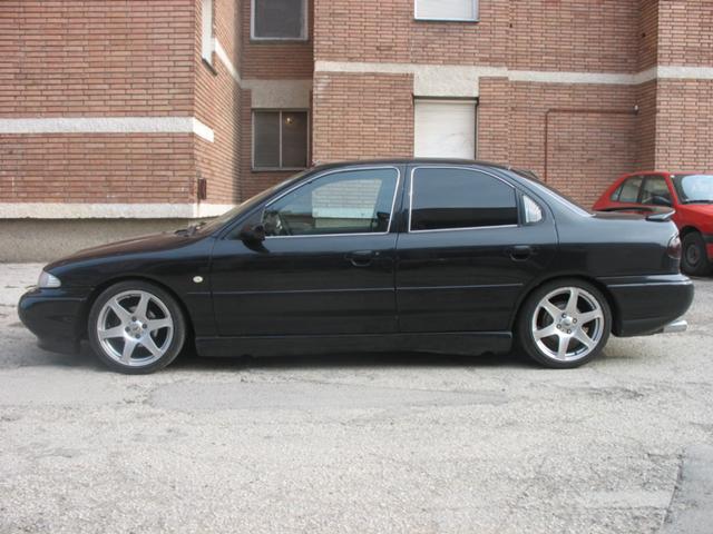

спрял сам се форд мондео 93г 2,016v искам савет от вас
+ и - за тази кола.коментар за цени на части и относно подражката и.каде и какво да гледам когато я купувам защото несам наясно с тази кола.благодаря ви предварително. надявям се дя станем колеги скоро. браво на модераторите форума е страхотен

харесал сам си определена кола но мотора и е 2,0 16v седан 93г. с климатик ел. седалки и др.моля ви за мнения за този модел интересуваме наистина спешно
