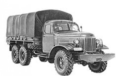

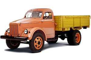

Курсовете си за шофьор и изпита си съм карал на ГАЗ51 а след това съм карал ЗИЛ157 и ЗИЛ157К триоски, и вервайте ми, няма шанс да превключиш надолу без двойно амбрииране, само хъркане зверско ще чуеш от скоростната кутия.
Е тая работа за изравняването на скоростите на зъбните колела непосредствено преди зацепването се върши сега от синхронизаторите в скоростната кутия, но можем да приемем двойното амбрииране като щадящо синхронизаторите със сигурност.
