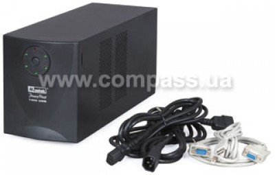

Ето на какво се спрях,нали се разбрахме да довършваме темите си :lol:
ЦЪК ТЕ ТУКА ТЕ
Дали съм бил прав в изборът си,времето ще покаже.Изчетох както винаги маса инфо от световните форуми и те така :lol: :wink:

Браво! Супер цвят си избрал! Изображение
Мнение от DigiPro » 12 дек 2007, 18:18
demiro написа:Ето на какво се спрях...
Хех MustAk. Хич не ми се нрави тая марка. Няма добри отзиви за нея.
Ако пък кажеш, че си го взел и от фирма едВАЛИ. Дано да не ти прави проблеми и да не допираш до гаранция.

До бройка е според мен, а имат и добри попадения, навремето като работих по сервизите, доста клиенти са си поръчвали а и не са се връщали за ремонти. Шурея има мустек на 4 години почти, без да е мръднал, дори и батерия не е сменял а му даржи машината 10-ина мин. :)
Добре е да се препоръките за запазване продължителната работоспособност на батериите, като например веднъж месечно да се прави пълен цикъл на разряд и заряд и така нататък :)
