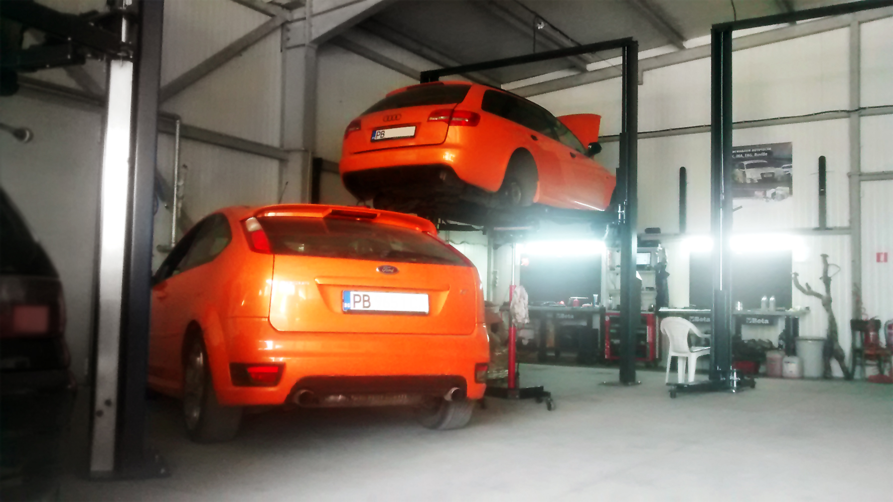

Да продължим с историята за колата.Днес ще Ви разкажа за ремонтите и поддръжката на колата, с които съм се сблъскал.Сблъскал е точната дума за това, защото колата е доста рядка и проблемите й непознати за сервизите.Ще опиша нещата, които съм сменял и поправял,набутал и последствие намерил правилното решение.Надявам се написаното да е полезно за вас и да не преминавате през моите приключения и филми
1.Обслужването на мотора - като при всяка кола.Всички ремъци и ролки,водна помпа,масло,свещи,филтри.Препоръчвам Ви само оригинални части без заместители.Има осезаема разлика в цените, но лично аз не бих рискувал.Лошото е,че за кутиите на долната снимка, на които пише Ford genuine parts чаках да пристигнат от Англия 1 месец...Не е никак евтино обслужването.
Свещите, с които карам са Denso IKH22.Маслото е Bardahl 5w40 Synthetic.Колата побира точно 5 литра.
2.Течове по мотора - смених всички семеринги. Нищо страшно като ремонт и цена.Единствения неприятен момент са две капачки от дясната страна на разпределителните валове, които се махат при сваляне и качване им.Когато ги махнеш почти винаги се чупят и после тече масло от тях.Задължително нови.Около 30лв. бройката и чакаш 20 дни да дойдат....
3.Ходова част - първото набутване.Имах скъсан вътрешен маншон на карето - ляво.Поръчах нов оригинален,Цена 180лв. бройката с отстъпката
и чаках за него отново около пак 10 дни....Смених го и след 3 месеца дясното каре издаде багажа.Ново е над 600лв. бройката, Но моето рециклирано с 1 година гаранция с нов лагер и маншони - 160лв всичко .
и стана за 2 дни.От къде да знам....Вие всички да знаете
4.Прекъсване на мотора и не надуване на турбото - Преди около месец без никакви симптоми колата почна да прекъсва и да не надува турбото. Като стигне 2000 оборота до 3500 оборота прекъсва зверски тресе, губи налягане....абе страшно....След доста диагностика,гледане,четене,мислене със сервиза, в които ми правят колата стигнахме до Fuel pressure sensor и Map sensor.Смених ги и двата.Общо струват около 200лв. двата и даже ги имаше налични
Всичко се оправи.Като цяло ST-тата с чип с времето си скапват тези сензори.Но пак...от къде да знаеш...няма заместител или част, с която да пробваш дали е от това.
Това са най-сериозните неща, с които съм се сблъсквал до момента.Може да Ви изглеждат доста, но колата се кара ежедневно всеки ден поне по 50 км.
Като извод от всичко до тук моя съвет към бъдещите собственици на Focus ST - планирайте ремонтите отдалече и не правете компромиси.Много е неприятно да не може да си караш колата, заради някакви дребни глупости и чакане. Т5 мотора си иска гледане и постоянна поддръжка и следене.Моите ремонти като цяло не са нищо страшно, но ми отнеха много време, чакане, мислене, четене.
И въпреки всичко колата продължава да ми доставя удоволствие и да си заслужава усилията, за да я имам и карам.
П.П. Стана топло и разхода падна на 12/100 в града.
И благодарности на сервиза, които ми поддържа колата.За мен лично в Пловдив и региона те са най-добре запознати с T5 мотора и Focus ST като цяло.

И развитието по колата дойде
Днес се сдоби с нов маховик,нов съединител и нова лагер-помпа.Също така и с два нови семеринга на скоростната кутия-прокапваше от кутията.Гадното тракане от маховика приключи,500 км разработване и вече може да се дава газ на воля
Също и ново масло за скоростната кутия.
Новият маховик е едномасов, което е голяма радост за мен че въобще се намери такъв вариант.Предишния е в ужасно състояние както и лагер-помпата.НО стария съединителя е перфектен.ПРОДАВАМ ГО на много разумна цена, които има интерес да пише.Важно - стария съединител пасва само на демферен маховик.
Да се смени съединителя и маховика се разглобява половината предница- включително и предния мост целия,източва се даже антифриза..Един ден работа.Голям бой но с успешен край.
Ако всичко е наред следващата седмица свалям катализатора и колата се подготвя за чип и измерване.
Засега е това.До скоро
