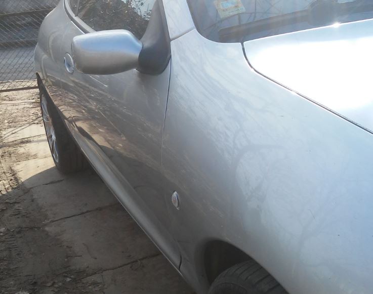

Малко по лека и приятна задачка
И след поставянето на белите мигачи. Естественно смених и крушките за да светят в оранжево да сме с чиста съвест пред закона
Обичаме малките детайли
